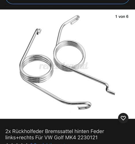

Gefunden! Ja scheinen fest zu sein, aber bin nicht sicher wie ich das gewiss feststellen kann
Versuche sie (die kleinen Hebel am Bremssattel) mal mit WD40 und hin und her bewegen gängig zu machen. Die Seilzüge vorher aushängen.

Ok das Zeug hat doch gewirkt, brauchte nur mehr Zeit! Lässt sich bewegen. Theoretisch sollten die also nicht mehr klemmen, stimmts?
Hab grad gesehen dass die hinteren Bremsbacken recht ersatzbedürftig sind
Diesen Fehler hast du also schon länger Bremsbeläge sind fertig! Ich würde allerdings mindestens noch die zusätzlichen Rückholfedern montieren weil das mit dem schmieren bringt idR nicht lange was!
@Tom1182 schrieb am 8. Januar 2021 um 12:17:04 Uhr:
Dass die Handbremse nicht ganz löst ist erst seit vorgestern, da hatten wir zum ersten mal -10 Grad. Bremsen gehen noch gut aber sicher nicht mehr lange, die Beläge werden gleich mal gewechselt.
Stichwort Rückholfedern! Danke ja das sollte es definitv lösen.
