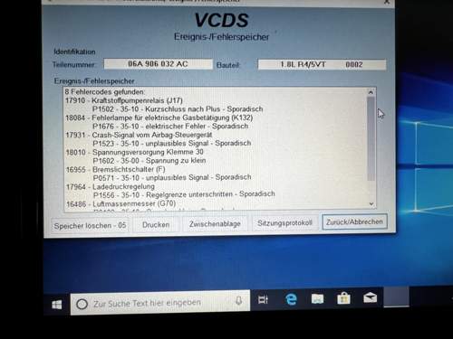

Nun habe ich die Kiste mit VCDS ausgelesen.
Türfehler kommen, da die hinteren Türen z.Z nicht angeschlossen sind.
Airbag-Fehler vermutlich durch Ausbau des Lenkrades und der Schalensitze.
Anscheinend „muss“ das Kraftstoffpumpenrelais neu?
Klemme 30 bekommt nicht genug Strom.
S-Kontakt ist laut Beschriftung des ZAS richtig angeschlossen, wirft trotzdem einen Fehler, muss ich neu überprüfen.
Soweit waren das alle Fehler die ich auslesen konnte, die Wegfahrsperre ist nicht aktiviert.

Moin!
Nach einem erfolgreichen Bruch und Krankenhausaufenthalt konnte ich mich heute wieder an mein Auto wagen!
- nachdem ich die Batterie ausgetauscht habe, fing der Wagen wieder an Vernünftig zu Orgeln jedoch ohne Motorstart.
- dazu habe ich das Starter Panel ausgebaut und alles wieder auf „Werkszustand“ zurück gerüstet.

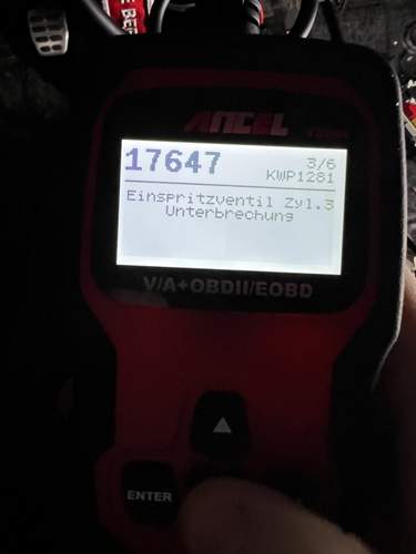

- dazu kam heute ein auslesegerät an, da ich VCDS nur für zwei Tage zum leihen hatte.
Prompt habe ich den Wagen ausgelesen und folgende Fehler kamen zu Stande: Im Anhang!
Sicherung: 28, 32, 34 & 37 habe ich bereits gewechselt ohne Erfolg.
Die Spritpumpe pumpt sobald die Zündung an ist, hört jedoch nicht auf, egal wie lange die Zündung an ist.
Das Relais „409“ habe ich bereits einmal durch ein anderes ersetzt, was keine Besserung gebracht hat, nach wie vor läuft die Pumpe!
Habt ihr Ideen, was ich noch prüfen kann damit die Kiste endlich wieder anspringt? ??
Guten Rutsch soweit und viele grüße

Was soll man sagen Benzinpumpe läuft dauerhaft bei Zündung dann ist da das Relais falsch verkabelt!
Dann deine Einspritzventilfehler hatte ich auch mal bei einem 1,4l nach nem Getriebetausch da war es kontaktprobleme am Batteriesicherungskasten.
Wie ich oben bereits eingekreist habe ist da ein Kabel bei dir verschmort das kann bereits diese Probleme verursachen

Moin,
Nach nochmaligem nachschauen heute und erneutem Tausch der 30A Sicherungen am Batteriekasten läuft die Kiste wieder. Danke für alle die mich hier unterstützt und geholfen haben!
