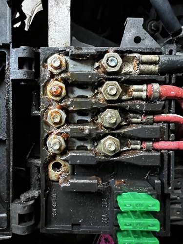

@Tom1182 schrieb am 10. Dezember 2022 um 19:17:10 Uhr:
Nein ich meine die 50A bis 100A SicherungenDas eingekreiste auf dem Bild sind Sicherungen
... Das sind die " Panzersicherungen " am KFZ / Fahrzeug .
Wenn da was durchgebrannt sein sollte, dann liegt wohl etwas mehr im Argen / größeres Prob 😰

Tatsächlich waren die Sicherungen noch voller Fett, welches ich nicht mehr geschafft habe sauber zu machen, Schwiegereltern zu Besuch 😁
Im Anhang ist eben der Stand, mit dem Fett, ich versuche morgen Mittag die Zeit zu finden es zu reinigen.

Naja ob Sicherung nr 2 durchgebrannt ist seh ich bei dem Fett( was da nicht hingehört) nicht. Aber Nr. 3 ist definitiv Durchgebrannt. Mal abgesehen davon das das Kabel ebenfalls beschädigt ist (Hitze schaden)

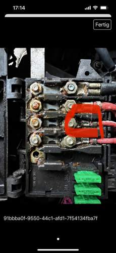

Im Anhang der aktuelle Status.
Die Tage werde ich diesen kleinen Kasten einmal komplett auseinandernehmen, reinigen und neue Sicherungen verbauen.
Mal mit nem Multimeter geprüft ob die Sicherungen noch durchgegangen haben?
Zumindest sieht das Kabel verschmort was welches ich markiert hab
