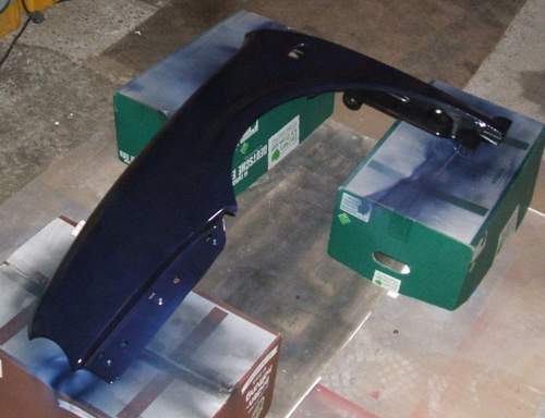

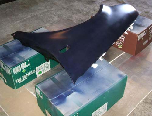

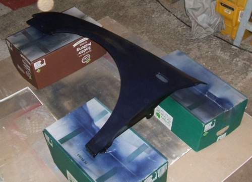

Bild 1 bis Bild 4:
Hier seht Ihr den von mir bereits lackierten Kotflügel.
Er war vorher silber-metallic.
Mein Farbcode ist LA5G.

Was genau habe ich bisher gemacht?
Der silberne Kotflügel wurde von mir mit dem feinsten schleifpapier, was ich hatte, angeschliffen.
Dann wurde er feucht gereinigt.
24 Std. Trockenzeit.
Erste Schicht Primer drauf.
Zweite Schicht Primer drauf.
6x LA5G-Lack drauf, nach jeder Schicht 12 Std. Trockenzeit.
(Bis mir das Ergebnis so halbwegs zusagte....)
Dabei achtete ich drauf, daß ich mal in Streifen, mal über Kreuz lackierte.
Als alles "fertig" war, drehte ich den Kotflügel um, klebte ihn ab (um den sichtbaren Lack zu schützen) und sprühte ihn von innen mit 2 Schichten Unterbodenschutz zu.
Nach weiteren 24 Stunden (heute) drehte ich ihn wieder um und begann mit dem Klarlack.
Schicht 1 (16:00): In Streifen aufgesprüht.
Schicht 2 (18:00): Über Kreuz aufgesprüht.
Schicht 3 (20:05): In Streifen aufgesprüht.
Das Ergebnis seht Ihr nun auf den folgenden Fotos....
(siehe unten)
(Bereits vor dem Klarlack fiel mir auf, daß mein neuer LA5G-Lack heller ist, als mein alter LA5G-Lack. Und daß er Gänsehaut zu haben scheint - vermutlich, weil zu kalt.)
Bild 1-4:
Nach 3x Klarlack.
Bild 5:
Nahaufnahme Kotflügel.
Bild 6:
Mein alter Kotflügel und mein neuer Kotflügel einfach mal zum Vergleich.
Wie bereits gesagt:
Ich weiß, daß VW einst einen völlig anderen Klarlack verwendete, der völlig andere Umgebungsparameter als ich habe, erfordert.
Und ich weiß auch, daß ich definitiv niemals beruflich als Lackierer arbeiten werde.
Ich hab lediglich zwei einfache Fragen:
Kann das tatsächlich durch die Sonne und 22 Jahre sein, daß sich beide LA5G-Lacke so stark unterscheiden?
Kann man (ich!) an dem Kotflügel mit meinen Mitteln optisch noch was retten/verbessern?

Nen Farbunterschied wirst du immer sehen, insbesondere wenn mit der Originalfarbe gearbeitet wird. Der Lackierer kann den Farbton ggf anpassen, aber auch das ist nur ne Momentaufnahme, weil der neue Lack dann wieder anders altert als der Rest.
Und bzgl des Farbunterschieds bei deiner Lackierung: Die Farbe hängt auch stark davon ab, was du für Grundierung/Füller nimmst, und dann eben auch daran, wie viele Schichten du lackiert hast. Sieht mir nicht komplett gedeckt aus, auch wenn ich das auf dem Mobiltelefon nicht so gut erkennen kann.

Der Kotflügel ist montiert ==> Das fertige Ergebnis:

Ich weiß nicht, wie lange ich am Kotflügel (Grundierung, Lackierung, Klarlack, etc.) gesessen habe.
(Das ERSTE Mal, daß ich am Auto etwas lackiere, was man auch sieht!)
Es waren weit mehr als 8 Tage.
Adrenalin/Nervosität ohne Ende.
Angst vor "sieht sch*** aus", Angst vor "Spaltmaße stimmen nicht mehr", Nervosität pur.
Jetzt ist er dran, der Kotflügel VL.
Der Anblick eines sterilen Radkastens, der - nebst Unterboden - obendrein noch derart mit Unterbodenschutz gepanzert wurde (der Kotflügel von innen auch), der fertige Kotflügel, der direkte Vergleich zwischen Kotflügel VL und Fahrertür....
Dieses Glücksgefühl in mir ist unbeschreiblich.
Und ich habe alles selbst gemacht.
Tageslicht hat das alles noch nicht gesehen.
Bei Sonne wirkt das alles sicher auch noch mal anders, als bei Hallen-Licht.
Eine Angst ist noch da.
Es handelt sich wohl um sogenannten 1K-Lack, der nicht so stoßbeständig ist, wie höherwertige Lacke.
Was wird die Witterung, der Fahrtwind, Staub etc. mit dem Kotflügel anstellen?
Das wird die Zeit zeigen....
Jetzt mal Ihr:
Was denkt Ihr?
Ist das für das erste Mal so ok?
Oder muß ich mich verstecken?
Als ich einen Kotflügel aus der Dose lackierte (A3 8L, relativ identische Farbe) sah es schlimmer aus. Ich hatte haufen Nasen aber der Lack sah deutlich besser aus (orig. Audi Lackdosen). Ich würde das Geld in die Hand nehmen und einen lackierten Nachbau kaufen oder einen orignal gebrauchten in der gleichen Farbe, denn so sieht es nicht viel besser aus als einen Kotflügel in einer anderen Farbe. ^^
Beim Lackieren mache ich es immer anders.
Bei mir trocknet keine Schicht vom jeweiligen Lack bis zum nächsten Auftragen.
Grundierung haue ich in 3- 4 Schichten drauf.
Erste Schicht -> 3 Minuten warten -> zweite Schicht -> 3 Minuten warten und dann die dritte. Die lasse ich trocknen. Willst es perfekt haben, muss die mit 2000er angeschliffen werden.
Danach kannst die Farbe machen, da das gleiche noch einmal. Nach jeder Schicht, die nicht immer direkt deckend sein muss 3-5 Minuten warten und die nächste drauf. Dann hast weniger Probleme mit Wolkenbildung. Dort kannst dann auch 4-5 Schichten machen zur Not.
Klarlack am Ende genau das gleiche, schön nach einander mit wenigen Minuten Abstand lackieren und am Ende mit einer Maschine Polieren.
