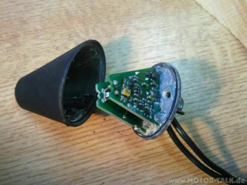

hi,
der Antennenfuß sollte eigentlich mit Verstärker sein.
Kannst Du ganz leicht überprüfen.
Fuß abbauen und nachschaun ob an der Unterseite 2 Schrauben sind.
Schrauben raus drehen und den Deckel vorsichtig abnehmen.
Dann siehst Du ja ob ein Verstärkerteil drin ist oder nicht.
Es gibt ja nur noch 2 Möglichkeiten;
1.entweder ist der Antennenverstärker gar nicht vorhanden oder aber defekt.
2.Radio Tuner defekt.
Ich persönlich geh stark davon aus,das der Radiotuner einen defekt hat.
Das mit den Rauschen und zerrgeräuschen ist so ein Indiz dafür.
Am besten Radio einpacken und Umtauschen.
Ausserdem wie oben beschrieben Antennenfuß nachsehen.
gruss
