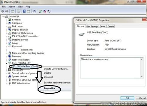

Einen virtuellen COM-Port-Treiber hast du installiert?
Habe bei mir glaube ich den hier installiert: http://www.ftdichip.com/Drivers/VCP.htm
Und das Programm hast du im Kompatibilitätsmodus Win XP gestartet?
..... und den Virtuellen Comport auf 1-4 eingestellt
so hab nochmal installiert alles grün 😉
com port wird ja gefunden
nur diesen blöden fehler 🙁
oder liegt das an win8?
hab aber kein anderes lappi mit xp oder so......
Das Programm musst du im Kompatibilitätsmodus starten.
Bei Windows 7 läuft das unter Rechtsklick auf die exe-Datei -> Eigenschaften -> Kompatibilität -> Programm im Kompatibilitätsmodus ausführen (Häkchen setzen) Win XP SP3 (aus Drop Down auswählen).
Obs in Win 8 genauso läuft, weiß ich nicht. Kann mit dem übertrieben bunten und animierten Betriebssystem eh nix anfangen 😉
Es wird wohl nicht gehen weil du das antike VAG COM verwendest. Versuch mal VCDS lite.

Welche port settings hast du auf dem virtual rs232 port von dem Adapter?
PS: für einen screenshot braucht man keine Kamera.... dafür gibts nen Knopf auf dem Keyboard.
virtual rs232 port gibt es doch bei mir nicht da es nen usb adapter ist....... oder seh ich das gerade falsch?
Klar hast du einen virtuellen COM port.... dein USB Kabel hat einen USB<=>RS232 Wandler drin...
Wenn du so fragst schau mal ob er wirklich in COM1-4 ist....
Virtual-com-port
wenn ich so nachdenke
hab ich immernoch den richten com port.
hab alle 4 schon versucht. auch unter geräte manager umgestellt.

Die Software ist mit Windows 8 nicht kompatibel und nur mit 32 Bit Betriebssystemen.
Es könnte auch ein Treiberproblem vorliegen, bitte versuchen Sie es erneut mit folgendem Treiber:
http://www.ftdichip.com/Drivers/CDM/CDM20830_Setup.exe
Wir entschuldigen uns für die Unannehmlichkeiten und hoffen Ihr Problem schnellstmöglich in den Griff zu bekommen.
Mit freundlichen Grüßen
Ihr OBD2U Team
also könnte der fehler der sein das ich meine firewall und co noch an habe mal später testen 🙂
so nach langen hin und her hat mir der verkäufer mir ein neues kabel zu geschickt und siehe da alles i.O
