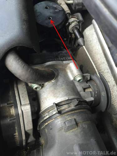

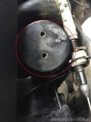

Heute war meine Frau damit unterwegs und als sie das Auto mit dem Gaspedal startete, gab es einen lauten Knall und es stieg Rauch aus dem Motorraum. Mein Vater der vor Ort war, hat das Auto nochmal gestartet und meinte, dass es eine Art "Knall/ kl. Explosion" und anschließend Rauch aus dem Bauteil neben der DK gab. Ich habe zwei Fotos angehängt.

Zum Thema Leistungsverlust, auch sporadisch, kommt mir schnell der Kat in den Sinn. Ist der alt, kann sich die Keramik innen zerlegen und den Durchfluss der Abgase verhindern. Dadurch entsteht ein Leistungsverlust. Auch dieses Knallen könnte sich so erklären, die Abgase versuchen einen anderen Weg zu finden. Ein Abgastest in der Werkstatt kann dies ausschließen oder bestätigen.

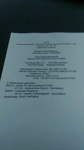

So, ich habe den Fehlerbericht.
Über den Fehler: Geber für Motordrehzahl bin ich verwundert, da die erste Werkstatt mir einen neuen Drehzahlsensor eingebaut hat. Wo sitzt der überhaupt. Ich möchte kontrollieren, ob die Werkstatt mir wirklich einen neuen eingebaut hat...
Der zweite Fehler ist die Lambdasonde.
Ich habe den Bericht als Anhang dem Post hinzugefügt.

Was die DK betrifft: du kannst den Anschluss vom Luftfilter von der DK abbauen und mal reinleuchten. Ist die DK verschmutzt, kannst du sie immer noch ausbauen. Denn nach Ausbau und Einbau muss sie halt wieder per Diagnosesoftware angelernt werden.
Zum Drehzahlsensor: http://www.motor-talk.de/.../...t-der-genau-wie-wechseln-t1854284.html
Da beide Fehler sporadisch sind, könnte auch ein Wackler die Ursache sein. Was sagt die Werkstatt zu den Fehlereinträgen?
Die Werkstatt hat die Fehler gelöscht und ich soll wieder kommen, sobald die Probleme wieder auftauchen damit sie genauer analysieren können.
