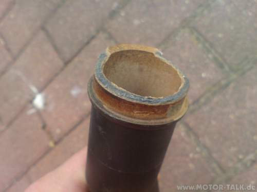

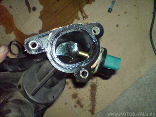

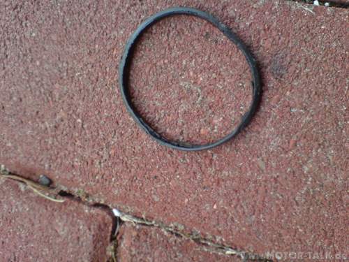

Ps.: Bei der Aktion habe ich die Dichtung vom Thermostat erneuert. Die war total gequetscht eingebaut gewesen (siehe Bilder). Klasse ist auch, dass das Rohr runter zur WaPu gegammelt ist (ja, bei VW kann auch Kunsstoff gammeln). Den Kunststoff konnte man mit dem Fingernagel wegkratzen. Alles erneuert und gut ist.
Vergammeldes Rohr
Dichtring Thermostat
Defekter Dichtring

Das deckt sich auch mit meinem FSI, siehe meine Homepage..
Hatte an Weihnachten auch das Problem mit dem Wasserrohr UND dem Gehäuse des Thermostats.

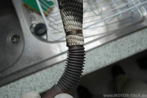

@ Pilsi, habe herausgefunden, woher das Klackern beim Beschleunigen im Drehzahlbereich von 800-1600 upm kommt. Interessant war auch, dass es bei warmen Motor (nach Autobahn) erstmal weg war.
Nachdem ich so ziemliche alles zerlegt habe, bis auf die Zahnräder runter, bin ich auf das AGR Rohr gestoßen. Das hat nen Riss. Ich tippe mal auf vibrationsbedingte Materialermüdung im Zusammenhang mit der thermischen Ausdehnung des Rohrs.
Jetzt der Knaller, kostet 'nur' schlappe 90€ .... Bin wiedermal begeistert!
Kein Wunder, dass alle die Köpfe drehen, wenn ich anfahre 😁
Viel Spaß allen anderen... 😉
Das Rohr komplett
Defektes AGR Rohr VW Golf 4 BAD 1.6l FSI
Schöner Riss...
