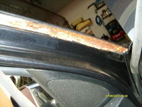

Original geschrieben von VW_Golf3GTI
Original geschrieben von mtgenervter
Den ersten IVern fehlt eine Gummidichtung in oberen Bereich der vorderen Türen, die erst später verbaut wurde. Habe sie selber nachgerüstet (wird geklebt). War schon ein Unterschied.
Bloß kann die Leiste Rost verursachen. Stichwort Rost an der Türfalzt beim Golf 4 ;-)
Deswegen bin ich froh keine zu haben ;-)
Richtig, das ist die schlimmste Verbesserung die es am G4 gibt.
Vorallem weil für diese Leiste auf die Dichtungsmasse am Falz verzichtet und nur ein Klebestreifen drauf geklebt wurde, der dann überlackiert ist.
Wer sich sowas ausdenkt, gehört entlassen.
Oder er wurde befördert ... 😰
Diese Vorgehensweise bei 'Verbesserungen' könnte eine Spätfolge des
Lopez-Effekt
gewesen sein. Mein Golf hatte auch unter den Rostfolgen dieser Sache zu leiden, die ich dann vor ein paar Wochen beseitigt habe. Rost entfernt, grundiert, Karroseriedichtmasse drauf, lackiert und Gummileiste wieder draufgeklebt.
Habe die Dichtungen jetzt ca. 6 Jahre. Von Rost noch keine Spur, trotz Laternenparken (auch wenn er heute mal in der Garage steht).
Und das bei EZ 01/1998...
Auch sonst ist an der Karosserie nirgendwo Rost, auch die Kotflügelecken unter der Radhausverkleidung ist intakt - dank Reinigung bei jedem Reifenwechsel.
Ist aber auch das Einzige, was mich beim ansonsten übermäßig technisch anfälligen Golf versöhnt.
