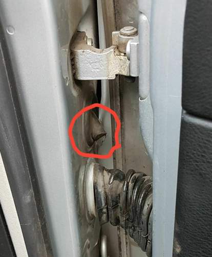

Hallo zusammen.
Bei einem Golf 4 vom Bekannten ist die Beifahrerseite vorne nass. Es ist ein 5-türer mit Schiebedach.
Die Radhausverkleiung habe ich bereits demontiert und sauber gemacht, da kommt aber kein Schlauch oder Wasser raus.

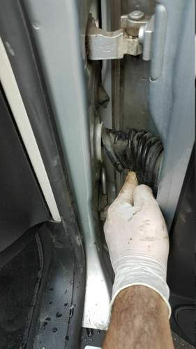

Habe mal Wasser in den Schiebedach Ablauf rechts laufen lassen, das Wasser kommt beim Kabel -Scharnier raus, ist das normal??? Was könnte die Ursache sein?

Ähm, die Gummitülle auf dem Bild zwischen oberen Türscharnier und Faltenbalg, den du ganz galant mit der Hand beiseite schiebst, hast nicht gesehen?
Davon hat's 2 Stück (Fahrertür ebenfalls) und stellen die vorderen Schiebedachabläufe dar. Hinten haste ebenfalls 2 Stück, die hinter dem hinteren Stoßfänger links und rechts enden.
Ansonsten kann genauso gut der Türaggregateträger an der Beifahrertür undicht sein, oder der Schlauch in der A- Säule ist an Steckverbindungen einfach abgerutscht, was dann ebenfalls alles für nen nassen Teppich sorgen kann.
Die Tülle ist auf beiden Seiten verschlossen. Kommt da normal das Wasser raus? Falls ja, warum sind diese geachlossen?
@bmw320i schrieb am 7. April 2018 um 20:05:58 Uhr:
Die sind nicht verschlossen. Einfach die Tülle mit Daumen und Zeigefinger mal "melken".

Heisst das jetzt, das das Wasser eigentlich durch die Gummitülle über dem Faltenbelag herauskommen muss und nicht durch den Faltenbelag?
Was ist, wenn man die Gummitülle am Ende einfach am Ende mit einer Schere aufschneidet? Hilft das dann?

Ja das Wasser vom Schiebedachablauf kommt durch diese Gummitülle über dem Faltenbalg. Wenn das Wasser aus dem Faltenbalg kommen würde, müsste die Tür ja bis zur hälfte mit Wasser gefüllt sein. Ich denke bevor das Wasser durch den Faltenbag in den Innenraum läuft, würde es vorher unten in der Tür ablaufen.

Warum willst du die Tülle aufschneiden? Hast du den Innenraumfilter und Aggretträger geprüft?

Das Problem mit Wassereintritt vom Schiebedach fängt damit an, wenn der GOLF mal etwas mehr als 10 Jahre alt ist und die vier Auslauf-Gummistücke am unteren Ende der Ablaufschläuche mit der Dicht-Lippe etwas aushärtet und der Gummi nicht mehr so geschmeidig seine "Auslauf-Lippe" öffnet, wenn Wasserstand im Schlauch die Lippe aufdrücken will ...
Das Glas-Schiebedach hat seitlich kleine Regenwasser-Ablauf-Rinnen und von diesen führen ganz vorne und ganz hinten dünne Ablauf-Schläuche hinunter.
Wenn die Wasserabläufe vom Schiebedach mit feinem Sand verstopft sind, bleibt das Wasser auch oben in den Rinnen vom Schiebedach über die Länge der Seiten (tiefste Punkt) nach einem Regenguss stehen. Wenn Du anfährst schwappt das Wasser nach vorne und hinten !!! Das ist unweigerlich deutlich zu hören !!! -> in der Folge rinnt es irgendwo herunter über die Himmel-Folie geleitet - irgenwo am Rand (und ist normalerweise sichtbar).
Wenn Du die vorderen dünnen Wasserabläufe mit einer Stahlfeder durchgefädelt hast, ist die Wahrscheinlichkeit sehr groß, dass Schlauchanschlüsse auseinander gegangen sind ...
-> Das Ablauf-Formstück mit der Auslauf-Zunge ist mit einem Laufmeter-Material nur zusammengesteckt und kann leicht auseinandergehen -> dann rinnt das Regenwasser in den Hohlraum der Türschweller ...
zu den Abläufen vorne:
An den Ausmündungen vorne knapp unter den oberen Türscharnieren ist das Schlauchende zu einer schmalen Lippe zusammengeführt. Wenn die Wassersäule bis oben im Schlauch gewichtig genug ist, geht die Lippe unter dem Wassergewicht auseinander - jedoch nach 10 Jahren Alter immer schlechter ...
zu den hinteren Abläufen
Von den hinteren Ausmündungen von den beiden seitlichen Wasserrinnen werden die angesteckten Wasserschläuche bist hinter die Stoßstangenschürze hinuntergeführt und enden mit den selben Gummis wie vorne. Man kann dorthin zugreifen wenn man die seitlichen schwarzen Kofferraum-Filze an den hinteren Enden weg macht (durch Löcher im Blech unter den Heckleuchten rinnt das Wasser durch diese speziell geformten Gummis ab - die selben wie vorne)
Rechts ist dies eine ziemliche Fummelei ... Man muss dort das Steuergerät für die Rückfahr-Abstands-Warnanlage (so vorhanden) abschrauben um an die Gummiausmündungen ordentlich Zugriff zu haben.
-> Ich empfehle die Lippe mit einem Stainly-Messer in Flucht der Schlitze weiter hoch bis zum Beginn des runden Schlauch-Querschnittes einzuschneiden, damit das Regenwasser leichter durchrinnt !!!

Vielen Dank für den informativen Bericht. Mit der Lippe meinst du die, die ich oben auf dem Bild eingekreist habe, richtig? Warum kann ich diese nicht weiter aufschneiden, sprich vorne komplett?
@bmw320i schrieb am 9. April 2018 um 18:24:37 Uhr:
Du kannst alles machen was Dir Spaß macht ...
Du kannst auch die Lippe komplett abschneiden - bei uns in Europa gibt es NICHT so kleines giftiges Gewürm wie in tropischen Gegenden ...
