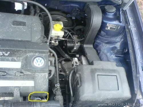

Hier 3 Bilder vom Motor raum. Evtl kann mir ja gleich einer makieren, wo ich das Ventil finde. Habe zwar gesucht, aber fehlanzeige.

hmm läuft der wagen denn ruhig?? also der motor? denke mal dass das agr in der nähe der drosselklappe sitzen wird ... 🙂
Im Anhang siehst du, wo es sitzt. Der Zylinder mit dem Stecker dran, der vom Abgaskrümmer absteht.
Dsc00608g
ok, dann war die angehende Vermutung also richtig..

Habs mal ausgebaut (inkl. Rohr, sehr bescheuert raus zu bekommen) und bin der Meinung das da noch genug Platz für mehr Dreck ist...
