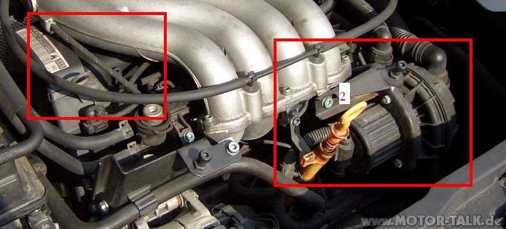

Abdeckung ab und links neben des Ansaugrohrs.

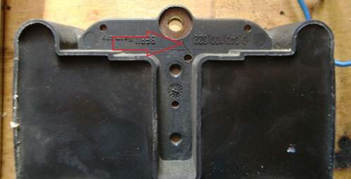

Hier ein Foto von meiner alten Zündspule:
PS: Wie man auf dem Foto vom Original sehen kann ist das Teil von Beru.
Das aus dem Zubehör auch. Also nur weil VW Ihr Logo draufdruckt zahlt man gleich 40€ mehr ;-)

wow, was hast da wieder gemacht, dass der so aussieht?
Das must du mein Auto fragen. Keine Ahnung wie sowas pasiert..... Vieleicht im Winter durch warm-kalt unterschiede.
@pinkisworld: Habe einen alten Thread von dir via Google gefunden mit diesem Bild: Foto
Ich nehme mal an, dass du diesen Schlauch meintest. Der ist bei mir zwar nicht stoffummantelt aber ansonsten tip top.
