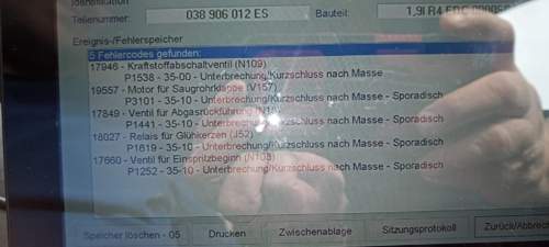

Hallo! Mein Vater hat ein kleines Problem mit einem Golf 4 1.9 SDI. Unzwar lässt sich das Auto relativ gut starten. Wenn man dann losfahren möchte geht er aus bzw geht nach einer kurzen Standzeit von selber aus. Das Kraftstoffabschaltventil wurde schon getauscht. Erscheint trotzdem in den Fehlercodes. Ich kann die Fehler beim erstenmal auch löschen sobald er aber ausgeht lassen sich die Fehler nicht mehr löschen. Währe für hilfe sehr dankbar. Habe noch ein Bild angefügt wo die Fehlercodes drin stehen.

Kann noch die Verkabelung oder das MSG sein
17946/P1538 - Fuel Shutoff Solenoid (N109): Open or Short to Ground
Possible Causes
Fuel Shutoff Solenoid (N109) Faulty
Wiring to / from Fuel Shutoff Solenoid (N109) Faulty
Engine Control Module Faulty
Possible Solutions
Check Fuel Shutoff Solenoid (N109) using Output Tests
Check wiring to/from Fuel Shutoff Solenoid (N109)

Das kann auch sein. Generell ist auffällig, dass sämtliche Teile, die i Fehlerspeicher sind elektrische Probleme haben. Die elektrischen Fehler müssen alle weg. Ich bezweifele, dass es die Bauteile sind, sondern eher die Elektrk.
