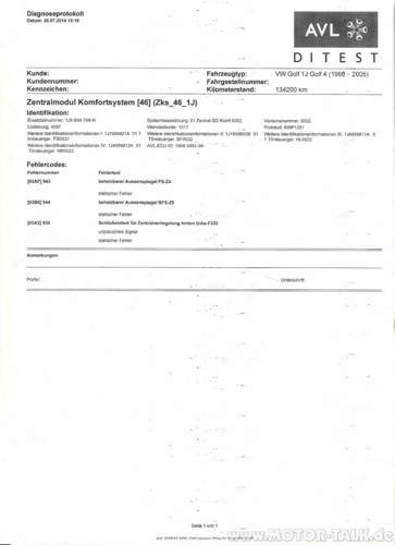

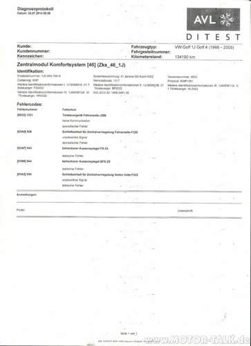

denn fehlerspeicher hatte ich auch noch mal ausgelesen.
2 fehler kann ich nicht löschen schließeinheit HL
G4-fehlerspeicher
G4-fehlerspeicher2

Das Komfortsystem ist diagnosefähig. Ehe man wahllos alle Schlösser tauscht, sollte man vielleicht mal diese Diagnosemöglichkeit nutzen.
habe ja schon den fehlerspeicher ausgelesen,da war nur noch das schloss HL im speicher.
Hab ich übersehen, mein Fehler.
Normalerweise funktioniert die Betätigung der ZV, bzw. der Komfortschliessung, auch von der Beifahrerseite aus.
Anscheinend wird dem KSG dann wohl nicht mitgeteilt, was das Türschloss gerade macht.
