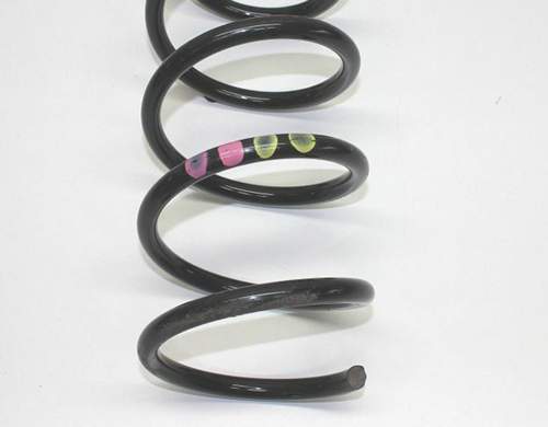

Möchte die Golf 4 Fahrwerksfedern an der Hinterachse durch Zubehör / Erstausrüsterqualität ersetzen.
Was bedeuten die Farbmarkierungen der original Feder ? Welche Zubehörfedern sind zu empfehlen - welche gar nicht ? Gibt es Erfahrungen der User hier zu dem Thema ? Danke für eure Infos .

Die Farbpunkte identifizieren die Feder als eine definierte Teilenummer.
Ist der Mechaniker in der Werkstatt, soll die Feder wechseln braucht er nur den Farbcode nennen. Der Teiledienst findet so die Originalteilenummer und kann exakten ersatz raussuchen.
Und das können viele sein.
- 3-Türer oder 5-Türer
- mit oder ohne AHK
- Soprtfahrwerk, Standardfahrwerk, Schlechtwegefahrwerk
- verstärkte Federn für Auto, die geplant immer den Kofferraum voll haben
- ggf. etc.
Gute Federn bekommst du z.B. bei KYB, Sachs, Monroe, Bilstein, LESJÖFORS.
In den Online Katalogen dein Auto mit den Spezifikationen eingeben, dann werden dir die richtigen Federn gezeigt. Sachs hat die größte Differenzierung. Die anderen haben pro Fahrwerk oft nur eine Feder.
Bei Sachs bekommst du folgende Federn. Du musst also mindestens wissen, ob du ein serienmäßiges Standard-, Sport- oder Schlechtwegefahrwerk hast.

Nimm Federn von Sachs.
Am besten wäre es,die OE-Nummern der Federn zu ermitteln
und anhand dieser dann die richtigen Ersatzfedern zu bestimmen.
Dazu braucht es die FIN.

Die FIN braucht es eben nicht, da er den Farbcode hat.

Ich will die Eibach Tieferlegung rauswerfen und das original Fahrwerk wieder einbauen .
Die Dämpfer hab ich alle , nur die hinteren Federn fehlen noch - Eigentlich tendiere ich zu günstigen Zubehör Federn wegen Alters gerechter Reparatur . Hier Golf 4 - Hab noch ein Golf 2 - Da Hinten Meyle Gasdruck und Vorne Bilstein ÖLdruck - aus Kosten Gründen -- ob das funktioniert bin ich mal gespannt . Die Kiste stand hinten tiefer als vorne vor dem Wechsel . Spurvermessung bei beiden !?!
Mit unterschiedlichen Motor-Varianten und deren unterschiedliches Gewicht gibt es Schwankungen in der Höhe mit "falschen" Federn!
Fremd-Federbein-Hersteller produzieren leider NICHT so viele Varianten an Federn, wie VW selbst herstellen lässt !!!
-> Damit stimmt die gewünschte Höhe dann oft NICHT ...
In einer VW-Werkstätte in deren Ersatzteil-Abteilung, könntest Du nachfragen, welche hintere Federn in Deinem GOLF 4 serienmäßig verbaut gewesen sind (deren Farbmarkierungen).
-> Du könntest sagen: Du hast 3 verschiedene hintere Federn an Strichmarkierungen zu hause herumliegen und Du weißt nicht mehr, welche serienmäßig eingebaut gewesen waren und Du möchtest die jetzt verbaute Eibach Tieferlegung wieder los werden.

Wenn du zurück auf Original willst ,dann schau bei Sachs oder Lesjöfors im Zubehör.
Natürlich alle 4 Federn neu , Logo. Ausser du hast die Originalen noch liegen.
Hast du ? Fotos?
Originalteile vom Freundlichen dürften wenn überhaupt noch zu bekommen unwirtschaftliches gut sein.
Der Preis ist abnormal anders.
Dealer Price € 168.33 für Original 1J0411105AE
Dealer Price € 38,36 für Lesjöfors identisch mit 1J0411105AE
Dealer Price € 41,41 Für Sachs Identisch mit 1J0411105AE
Welche Nummer du genau benötigst kann man ggf über deine Vin Aufschlüsseln oder über deine Achslasten im Fahrzeugschein.

Bei Metzger Automobilparts hat mir der freundliche Herr anhand der Fahrgestellnummer mir die original Farbmarkierungen meines Golf 4 mitgeteilt - Ein dickes Lob - Da er mir sehr geholfen hat ,würde ich gerne die Metzger Feder kaufen - die wurden in Holland hergestellt und er sagt , sie hatten keine Probleme . Vielleicht besser als ATP oder so ein Müll . Oder halt für das doppelte Geld die Sachs Feder ! Aber das Ding ist ja kein GTI - 105PS = gefühlte 60PS = Krücke ! Und zur Erklärung : Die Tieferlegung muss raus weil es nervt mit den miserablen Straßen und alle Stoßdämpfer weil : Die hinteren sind fertig - also alles wechseln !
bei Kyb bekommt du für 1.drei- oder 2. fünftürer oder 3.für beide passend. Metzger kauft sein Zeug irgendwo zu und verpackt nur.
als wenn 44€ für ne Sachs Feder jetzt Grund zum Sparen bietet.
