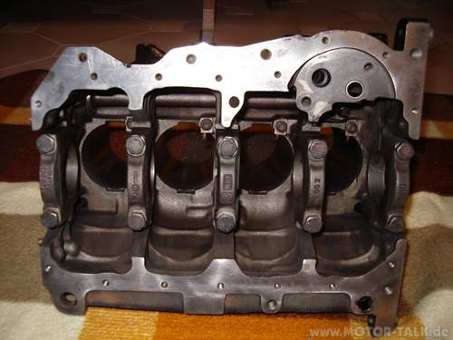

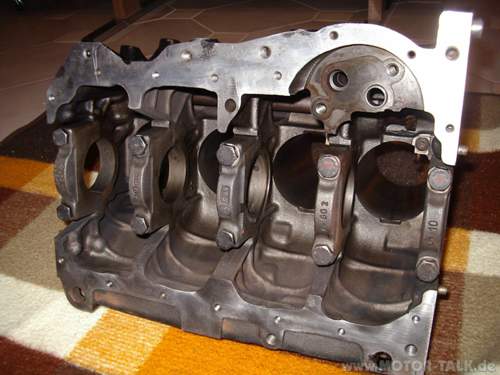

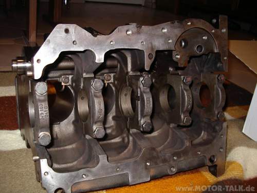

also wir haben den Rumpfmotor heute zusammengebaut. Es haben sich aber ein Paar kleine Probleme ergeben:
!. waren bei den Lagerschalen für die Kurbelwelle 6 Lagerschalen mit Ölnut und nur 4 ohne Ölnut in dem Paket. Wir haben jetzt an dem Lagerbock mit dem Axiallager, also dem Bock in der Mitte, die beiden Lagerschalen mit der Schmiernut eingebaut und bei den anderen Lagerböcken eben die mit der Nut nach oiben. Ist das so richtig?
2. Stehen die Kolben im OT ein Stück über den Motorblock heraus. Bis wie weit ist das normal? Sind bei mit ca 0,8 mm

Ölnut nach oben ist richtig.
Die Schalen mit der 360° Nut gehören in Lager 3.
Zumindest beim 2E.
Hast du die Ventile für die Ölspritzdüsen neu genommen?
Arni, muss man das ? 😰
Künne: Alles normal, die 360° Nut habe ich bei mir in die Mitte gapackt.
Mit den Kolben habe ich mich damals auch sehr gewundert, aber beim ABF (vllt auch anderen Motoren von VW), ist der Brennraum im Zylinderkopf.
Mein Motor hat jetzt über 15Tkm gelaufen und bis jetzt alles ok 😉

also die Lager der Zwischenwelle sind neu. Diese Ölspriztdüsen sind nicht neu. Habe dadrin aber auch kein Ventil entdeckt. Das sind einfach nur Hohlschrauben wo diese düse drauf sitzt
Laut ETKA sind es Überdruckventile.

Ich habe mir damals über diese Dinger kein Kopf gemacht, hatte die ab und dann geguckt ob die durchgang haben und dann zusätzlich den langen Ölkanal im Block gereinigt.
