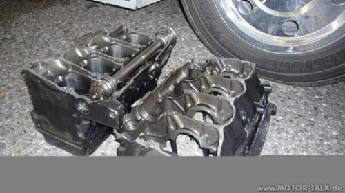

ab wieviel PS wird beim ABF eine Blockversteifungsplatte genötigt, damit das auf den Bildern nicht passiert? Und wo bekommt man sowas her?
Abf-block-zerbrochen-1
Abf-block-zerbrochen-2

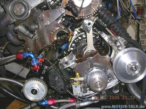

hehe der gebrochene motor hatte eine blockversteifungsplatte verbaut, aber in der höhe der zwischenwelle ist trotzdem die dünnste stelle.. 😉
Dazu muss man aber sagen dass der motor über 1000ps brachte bevor er hochging..
Die blockversteifungsplatte ist bei umbauten ab 450ps vorgesehen, kann aber auch früher verwendet werden um auf nummer sicher zu gehen.. Gibts in jedem tuningshop zu kaufen und auch auf eblöd..
