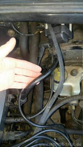

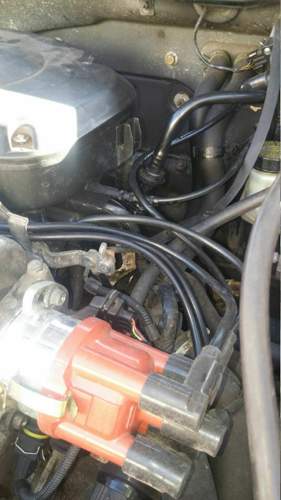

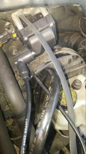

Also ich war gerade bei atu und wessels beide haben die Schläuche nicht und meinten zu mir ich musste damit direkt nach vw hin
Werde jetzt paar Fotos vom motor machen und sie gleich reinstellen
Themenstarteram 20. April 2015 um 16:20
Hast recht der Schlauch ist sehr weich..
Wo bekomme ich den her ausser bei vw ?
Im Anhang noch paar Bilder von meinem motor
20150420-181156
20150420-181139
20150420-181131
danke für die Mühe mit den Bildern. Der hintere Schlauch ist auf jeden Fall fertig, so wie auf dem Bild zu erkennen ist, wurde der doch schon mit Gaffaband bzw. Ducktape geflickt. Miss mal den Durchmesser von dem Schlauch und wenn es ~25,4mm = 1 Zoll ist dann kannst du an dieser (relativ kalten) Stelle gut diesen Schlauch einbauen. Den gibt es im Baumarkt bei den Teichschläuchen als Halbmeterware. Bei mir hält er gut die Temperaturen aus.
Themenstarteram 20. April 2015 um 17:07
Der Schlauch hat am Ende vom kw Gehäuse 25.4mm
Aber an dem Ende das zum luftfilter geht nur 18.5 ca
Krieg ich so einen Schlauch auch aussen Baumarkt ?
@golf3fan2596 schrieb am 20. April 2015 um 19:07:55 Uhr:
So einen Schlauch mit 2 versch. Enden bekommst du natürlich nicht im Baumarkt. Aber viell. kannst du dir einen Adapter mit Hilfe eines alten Gartenschlauchs basteln. Oder probiere es mit einer Schelle die den Schlauch einfach auf 18,5mm zusammendrückt, natürlich sollte er dann auch dicht werden. Oder wenn du jemanden mit einer Drehmaschine kennst, dann lasse dir einen Adapter aus Alu drehen.
Wenn du garnichts findest musst du einen original passenden Schlauch kaufen.
zum Beispiel hier: LINK
Oder VAG Teilenummer: 030103493BB - SCHLAUCH für ~18,27 EUR
