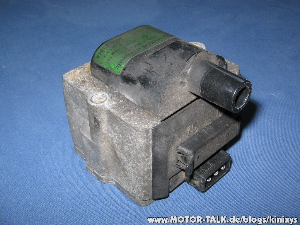

oh je ... zuendspule kontakt 3 haengt dauerhaft auf zuendplus ohne sicherung...
und wenn der hallgeber meint wir sind auf OT und das steuergeraet aufwendige rechenarbeit leistet im dualquad modus ... gibt er das signal zum zuenden kontakt 2 an der zuendendstufe die die primaewickelung kurz stromlos macht und einen goetterblitz aus der sek wickelung raushaut kontakt 4 🙂
spannungskonstanter, widerstand wtf?
geh bitte woanders trolln ...
aber danke fuers bild ... rooxi muss nur diese eine verbindung von der zuendendstufe 1 und 3 kontrollieren, wenn sein fehler durch das relais behoben ist.
nicht das morgen es doch was anners war ...

wie wuerdeste dieses
bauteil
bezeichnen ?
kontakt 3 an diesem teil 🙂
endstufe und spule ist "ein" bauteil, und der uebersichtshalber im schaltplan getrennt dargestellt.
so sieht man noch die kontakte 1 und 15 fuer den Tester zB.
naja wurst rooxi hat neue problene 🙂
Original geschrieben von WOB-Psycho Dad
Original geschrieben von VWveteran
Hi, naja,,,Kontakt 3 ist aber nicht die Zündspule,,,
MfG VWveteran
wie wuerdeste dieses bauteil bezeichnen ?

Hi, WOP-Psycho Dad,
ok,leuchtet ein. Bei mir ist es anders....Ich hab noch die alte Technik
mit alter Zündspule und Widerstand. Mein Buch kann leider
nicht alle anderen Versionen darstellen.
MfG VWbeteran
