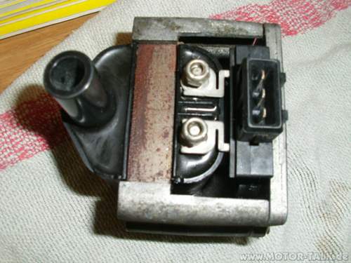

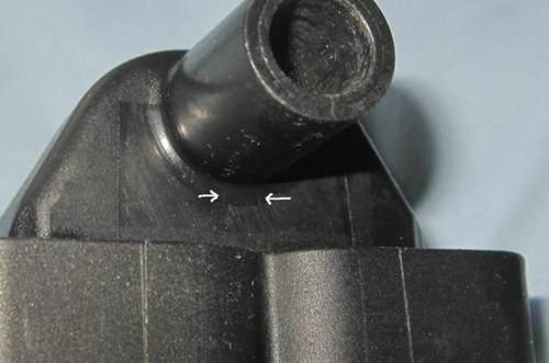

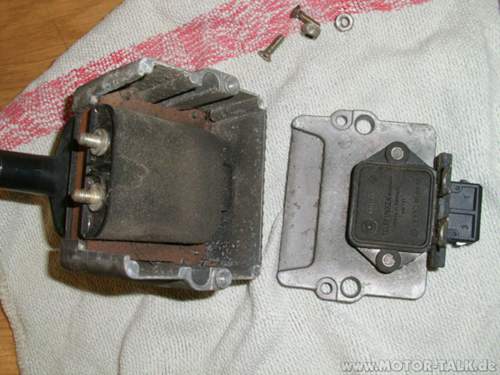

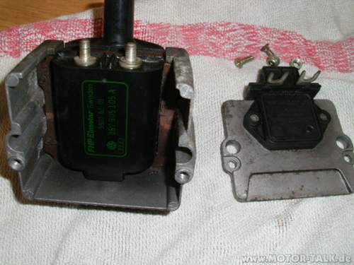

Ich habe am letzten Wochenende gerade das gleiche Problem gehabt: Nach zehn Tagen Standzeit im feuchten Septemberwetter drehte der Anlasser zwar munter den Motor durch, aber kein Zylinder hat das geringste Anzeichen gegeben, dass sich da was tun wollte. Gelegentlich puffte es aus dem Vergaser und weißer Qualm verteilte sich im Motorraum.
Weil bei rausgedrehten Kerzen gute Funken zu sehen waren, habe ich ewig nach anderen Fehlerquellen gesucht. Ende vom Lied: Habe jetzt eine neue Zündspule drin. Schon nachdem ich die alte über Nacht auf der Heizung hatte, sprang er wieder gut an und lief rund. Beim genauen Hinsehen habe ich dann auch verdächtige Spuren unter dem Hochspannungsanschluss der Zündspule gefunden (s. Bild). Die waren erst noch besser zu sehen, etwas weißlich. Ich hatte die Zündspule dann mit Caramba behandelt, um die Tage bis zum Einbau der neuen besser zu überbrücken. Da waren dann die Spuren nicht mehr so gut sichtbar.
Wenn man bei YouTube nach "Golf 3 Zündspule defekt" sucht, findet man auch ein schönes Video zu diesem Problem.
Habe eine Zündspule für gut 15 Euro gekauft - ich will hier keine Reklame machen für Billigst-Teile, aber wenn man nicht sicher ist, kann man diesen Betrag ruhig mal riskieren.
Zuendspule

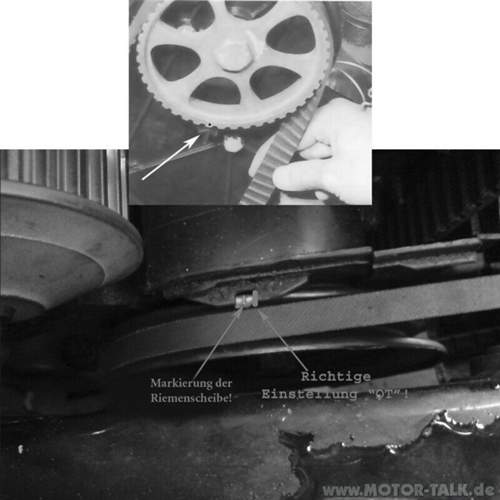

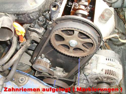

Die Verkleidung oben am Zahnriemen ist mit 3 Clips befestigt. Die mit Schraubenzieher abhebeln, Verkleidung abfummeln. Dann siehst Du das Nockenwellenrad, und den Zahnriemen. Der muß gespannt sein, und nicht lose durchhängen. Dann könnte er übergesprungen sein.
An der Riemenscheibe sind 2 Markierungen und auch am Nockenwellenrad. Um den 1. Zylinder zu finden muß die Verteilerkappe abgenommen werden. Da muß der Verteilerfinger auf einer Kerbe stehen.
Wenn die Steuerzeiten stimmen, muß man weitersuchen. Zündung, Kerzen, Kompression prüfen.

Wenn er stramm ist, kann er nicht überspringen. Markierung sind unten auf der Riemenscheibe Kerben (1. Zündung, 2. OT) als Gegenmarkierung so eine kleine Nase an der Verkleidung. Am Nockenwellenrad auch ne Kerbe, und die Gegenmarkierung ist so ein kleines Kunststoffdreieck.
1-2 Zähne steckt der Benziner weg. Ist er gerissen, kloppen 2 oder 3 Ventile auf den Kolben.
Foto von meinem AER Motor. Kann sein, das die Markierungen bei der Nockenwelle bei Deinem Motor unten sind.
G-zahnriemen
Super! Danke für das Foto, leider ist besagter Kollege heute seinen Frust im Alk ertränken bezüglich seines Golfs (erstes Auto). Morgen gibts dann ein Update hoffentlich
@tommel1960 schrieb am 7. Oktober 2015 um 20:51:51 Uhr:
Richtig ! 😁
Beim ABU ist die Nockenwellenmarkierung auf " 6 Uhr-Stellung "
MFG
