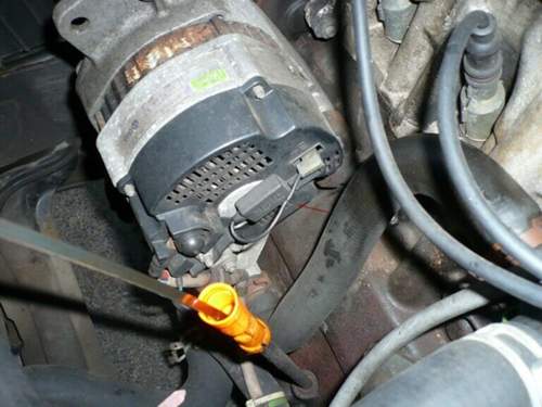

=> Am Schlauch zum Bremskraftverstärker hängt ein blaues Kabel mit Stecker herum. Ich finde allerdings kein Gegenstück dazu. Wozu ist es da und wo muss es hin?
=> Die Batteriewarnleuchte brennt dauerhaft, allerdings nur ganz schwach. Kann das mit dem blauen Kabel zusammenhängen?
=> Manchmal geht der Golf beim Bremsen + Auskuppeln aus. Der Schlauch zum Bremskraftverstärker hat allerdings absolut keine Beschädigungen, das habe ich schon überprüft.
Bilder dazu siehe unten.
Danke für die Hilfe schonmal im Vorraus.
Das ist nur der Entstörkondensator...

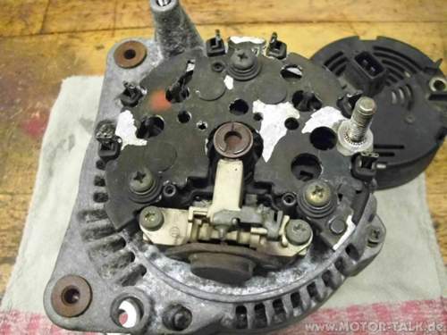

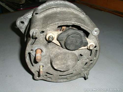

Wenn es diese hier ist, 2 Schrauben lösen, und man hat den Regler in der Hand. Beim Einsetzen vorsichtig vorgehen, daß die neuen, längeren Kohlen nicht abbrechen. Vorher die Schleifringe begutachten, ob die eingelaufen sind.
Bei Limas der neueren Bauart muß man die Kunstoffschutzkappe entfernen, um an den Regler zu kommen

Die LiMa konnte ich noch immer nicht identifizieren. Deshalb weiß ich noch nicht, was für einen Regler ich bestellen muss. Ich habe mal ein paar Bilder angehangen. 🙁

Die Lima ist eine Valeo, vermutlich 65A.

Anbei ein Bild mit einem leider etwas klein geratenen roten Pfeil, der auf den Regler zeigt.
Habe gerade mal den Regler abgebaut, siehe Bild.
Handelt es sich dabei wirklich nur um dieses kleine schwarze Ding?

Nee, Du hast nicht den Regler ausgebaut.
Zeigt den auf meinem Bild der Pfeil auf dieses Teil? Eher nicht, oder?
Noch ´ne Frage: Hast Du auf pkwteile.de wie von mir schon aufgeführt Dir den Lima-Regler angeschaut? Auch nicht, oder? Warum nicht? Dann wüsstest Du längst, wie der aussieht.

Habe jetzt mal das richtige Teil ausgebaut.
Sieht meiner Meinung nach ja noch ganz "OK" aus, oder?
Mach mal neu. Kostet ja nicht die Welt. Ggf würd ich auf ne generalüberholt Bosch Lima setzen. Die sind etwas robuster als die valeo.
