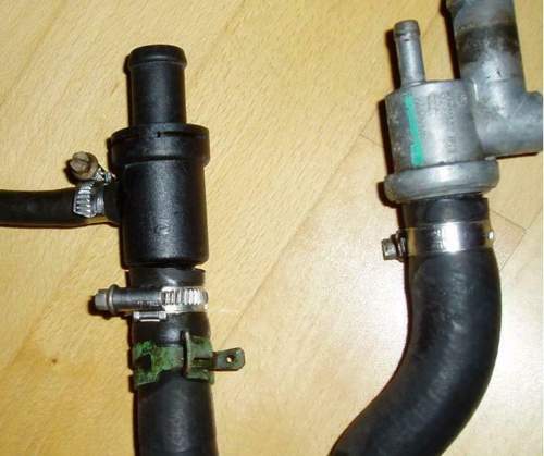

Moin..
Sind bei der Heizung noch die Bypassventile drin (Foto)? die gammeln von innen zu.
DoMi
Bypass
Ich hab doch schon geschrieben, dass ich die Dinger ausgebaut habe. Hat aber nichts am Heizverhalten der Heizung geändert. Mithin waren die Bypassventile so sauber, dass man sich drin speiegeln kann. Deswegen werde ich die auch wieder einbauen und den Kühlkreilauf in Originalzustand versetzen.
