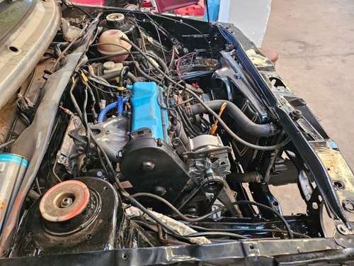

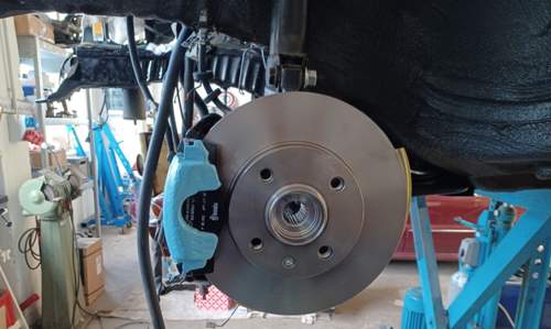

Motor ist drin, Kupplung und Getriebe auch. Bremsen sind komplett neu (bis auf die Sättel vorne) und hinten auf Scheibe gewechselt und auch fertig montiert. Neuer Kühler ist ebenfalls gekauft und verbaut. Verkabelung und Verrohrung vom Motor ist auch schon fertig. Bleibt also eigentlich nur noch die Auspuffanlage, bevor wir ihn starten können. Geschweißt ist er auch schon, so dass er nur noch mal auf die normale Bühne für den Unterbodenschutz muss und dann wird er fürs Lackieren vorbereitet.
Ich wollte ihn ja erst lackieren und dann den Motor einbauen, aber mein Schwager war so nervös wegen Umbau von Automatik auf Handschaltung und ob dann alles läuft, dass er das so bald wie möglich testen wollte.
Und die Aufnahme vom Gasbowdenzug an der Monotronic ist bei Fahrzeugen mit Automatik anders als bei solchen mit Handschaltung. Es war daher am einfachsten, eine komplette Handschaltung-Monotronic kaufen, um die entsprechenden Aufnahmen zu bekommen. Die kommt heute an und dann baut mein Schwager das um.
Und da hab ich auch gleich noch mal eine Frage: Weil ja unser Guss-Krümmer gerissen war, haben wir einen Edelstahl-Fächerkrümmer gekauft. Und bei den Endtöpfen wollte mein Schwager auch gerne eine bestimmte (OEM) Form, die wir von Novus Classic Line aus Edelstahl gekauft haben. Weil der Kat auch neu muss, hatten wir die Idee, komplett von vorne nach hinten auf 55mm Edelstahl zu gehen. Das soll eine OEM+ Auspuffanlage werden. Uns geht es da weniger um Klang, sondern eher um Haltbarkeit (und ein bisschen Optik). Mittelschalldämpfer 55mm von Novus ist schon gesetzt, aber der Kat muss leider auch neu. Also entweder muss ich jetzt einen normalen Kat aus Stahl in den Edelstahlstrang einsetzen oder ich finde einen universellen Kat aus Edelstahl, den ich von einem Bekannten in ein entsprechendes Rohr einschweißen lasse.

Bremsscheibe hinten

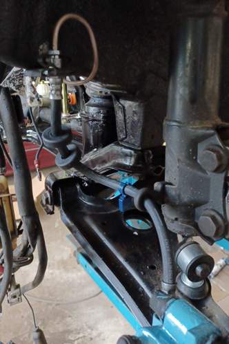

Selbstgemachte KuNiFer-Leitung
(unordentlicher) Motorraum

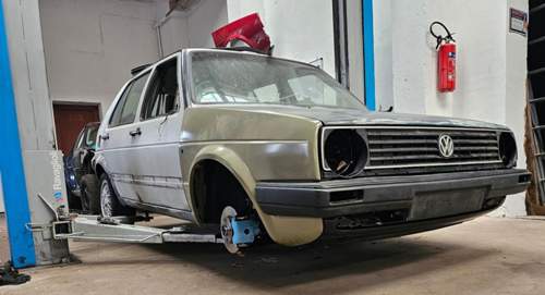

Der Golf ist fertig. Also fast... Lackierung und Innenraum fehlen noch.
Außenfarbe wird wie gesagt nevadabeige. Unser Lackierer hat sich dann doch noch mal umentschieden und wir gehen anstelle von 2K auf 1K+Klarlack. Er ist der Profi und er muss es machen. Mir ist das egal.
Den Innenraum werden wir zusammenstückeln aus Teilen von uns und einigen in besserem Zustand, die unsere Kumpels noch rumliegen haben. Den Dachhimmel werden wir selber schwarz beziehen. Das möchte mein Schwager unbedingt...
Auspuffanlage besteht aus durchgängig 55mm ab Fächerkrümmer: Flexrohr - Edelstahlrohr - MSD und ESD von Novus (für den 8V GTI) aus Edelstahl. Hat insgesamt einen schön sonoren Klang, wird aber vielen Leuten zu leise sein.
Fahrwerk ist ein MTS Technik Street, welches wir gebraucht aber defakto unbenutzt für einen guten Kurs bekommen haben.
Bremsanlage entspricht wie gesagt einem GT Special mit Scheiben hinten. Dazu Schiebedach, elektrische Spiegel, Servolenkung und halt den RP-Motor. Ich denke, dass das schon okay ist 😁
Nächste Schritte sind noch die letzten Schleifarbeiten, dann Grundierung, grob schleifen und ab da übernimmt dann vermutlich der Lackierer. Ziel ist weiterhin, dass er im Winter lackiert wird und wir dann nächsten Frühling mit den anderen Golfs auf die ersten Treffen fahren können.
