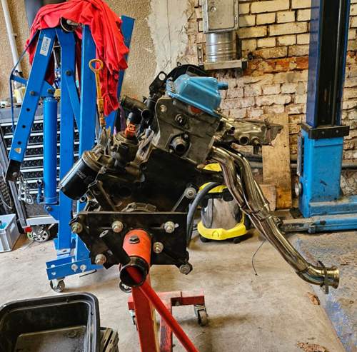

Edit: Gerade rief mich mein Schwager an, dass wir einen neuen Abgaskrümmer brauchen, weil der alte einseitig durchgerissen ist.
Haben uns dann für einen Edelstahl-Fächerkrümmer entschieden... Es muss ja auch gemacht werden ;-)
Hier noch mal Bilder vom aktuellen Stand:
1. mit installiertem Fächerkrümmer
2. Mit neuer Zahnriemenabdeckung, neuer LiMa und neuem Nebenaggregateriemen
Es wird langsam 🙂
Da mein Schwager damals unbedingt den Endschalldämpfer vom GTI haben wollte, sind wir jetzt dort auf 55mm Rohrdurchmesser festgelegt. Das war ein Nachbau vom originalen aus Edelstahl inkl. der entsprechenden Papiere (glaube von Novus). Da wir jetzt auch den Krümmer aus Edelstahl haben (und der alte Mittelschalldämpfer eh 50mm Rohrdurchmesser hat), werden wir den Mittelschalldämpfer ebenfalls aus Edelstahl und mit 55mm Rohr ordern.
Da muss ich jetzt nur noch eine schöne Lösung finden, wie ich den Kat integriere. Auch da brauche ich höchstwahrscheinlich einen neuen, da der alte stark rasselt und vermutlich Schrott ist. Ich denke aber nicht, dass es einen Edelstahl-Kat mit ABE für überschaubares Geld gibt. Also muss ich irgendwie einen regulären integrieren. Mal schauen, wie wir dieses Problem jetzt wieder lösen...
Für Samstag sind dann Tausch des Motorkabelbaums auf den mit Schaltgetriebe, Installation einer neuen Kupplung, Hochzeit mit dem Getriebe und Einbau des Motors geplant.
Golf-motor-faecherkruemmer
Golf-motor-lima
