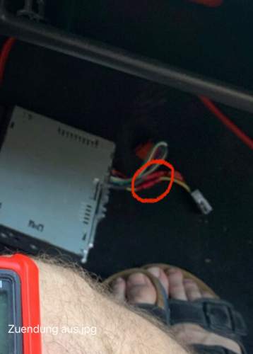

Ich habe mir vor kurzem ein Golf 2 zugelegt .
Nun wollte ich aus meinem alten Auto mein neues Kenwood Radio einbauen.
Sobald ich es aber anstecke fliegt die Sicherung am Radio,
Stecke ich aber ein älteres Radio an ,funktioniert es einwandfrei.
Was kann das sein ?
Habe gedacht das neue Radio ist defekt oder so , aber in meinem alten Auto geht es wieder einwandfrei.
Habe auch schon nachgemessen und es ist alles richtig angeschlossen .
Vielen Dank

Die Steckverbindung wird unterschiedlich beschaltet sein. Adapter dazwischen setzen oder umpinnen.
Okay vielen Dank .
Was genau muss ich umpinnen ?
Wie soll das jemand mit den (nicht) vorliegenden Informationen sagen?
Welche Informationen benötigen sie denn ?
Auf vielen Autoradios ist das Anschlussschema abgebildet, zur Not auch in Montageanleitung oder im www
Das dann entsprechend nachmessen. Es gibt gleich aussehende Anschlüsse/Adapter, die zwar mechanisch passen, aber elektrisch nicht! Dann könnte man ggfs. einen unpassend gesetzten Pin.... umpinnen
Wenn wirklich alle Anschlüsse korrekt wären würde kaum die Si auslösen.
Und immer ein bisschen vorsichtig sein, wenn das Auto nicht abfackeln soll.
Sicherung raus ist schon komisch.
Aber das Thema ist nicht neu, dass "neue" Autoradios nicht blind angeschlossen werden können.
Aber wenn man sich daran hält, sollte es klappen:
DauerPlus an DauerPlus, SchaltPlus über Relais von Dauerplus an SchaltPlus und Masse an Masse.

Habe heute mal nachgeschaut . Kabel sind alle an der richtigen Stelle und bei Dauerspannung kommen 12,98 Volt an
und bei zündungsspannung kommt nur wenn Zündung an ist 12,97 Volt
und Masse hat Masse .
Fliegt die Sicherung für das Radio im Sicherungskasten oder die Sicherung direkt am Radio? Passiert das auch, wenn das Radio angeschlossen aber außerhalb des Schächts gehalten wird? Auch ohne Lautsprecher?
Wenn die Sicherung am Radio fliegt ist da mit Sicherheit was nicht ok.
Wahrscheinlich ist an dem Kennwood Stecker (wie schon erwähnt) etwas anders gepinnt als bei dem alten Radio.
Auch wäre es gut zu wissen ob du zusätzlich noch eine Endstufe etc verbaut hast oder irgendwas anderes was extra Strom von da zieht. (das würde ich dann erstmal abklemmen egal ob es mit dem alten Radio funktioniert!)
Sonst mach mal Bilder von den Steckern dann sollte man das ja direkt sehen.
Hier habe ich ein paar Bilder
Die Sicherung am Radio Fliegt . Auch wenn Lautsprecher nicht angeschlossen sind .
Keine Endstufe verbaut
