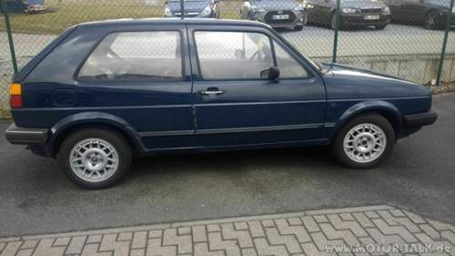

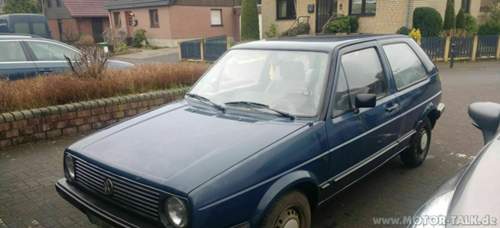

Hier Mal ein Bild vom Auto, ist gerade nicht gewaschen, aber hab neue Felgen😁 Welten zu vorher😉
Denke man sieht vorher nachher😉
Img-20170307-154646787
Img-20170207-wa0004-2
Na siehst du. 🙂
Geht alles und das wichtigste ist, dass du zufrieden bist.

Ja. Geht Schritt für Schritt. Wird noch mehrmals poliert. Glaube man kann nicht so leicht blank polieren oder? dann jedesmal schwärzer drauf und hier und da was neu dann wirds irgendwann so wie ich es will 😉
Ja das wird von mal zu mal besser.
Aber was meinst du mit schwärzer? 😕
Ich habe zuerst auch gerätselt, aber ich denke er meint die Kunststoffstoßstangen
@GrandPas schrieb am 7. März 2017 um 19:18:34 Uhr:
Ja genau... mit Koch chemie....
