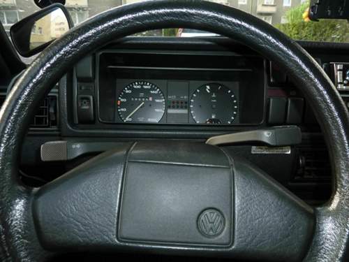

danke für eure Infos. Das Lenkschlossgehäuse (gebraucht) + Stecker/Kabel zum Zündschloss wurden inzwischen 'privat' für 150,- € (allein für die Reparatur) ausgetauscht/repariert. Ist der Preis ok?
Lenkrad ist jetzt aber leicht schief und die Schalter für Blinker und Scheibenwischer sind um fast 2cm aus der Waage.
Muss den Mechaniker nochmal fragen warum das nicht besser ging. Er meinte, es wäre sonst teurer geworden :/

Ohne kabelflickerei und einem passenden Werkzeug ist das Lenkradschloss als Hobbyschrauber wenn man das schon alles mal gemacht hat in 15-30 min gewechselt.
Dass das Lenkrad jetzt schief ist, liegt wohl daran das er das Lenkrad falsch auf die lenkstange eingesetzt hat, also um 1-2 Zähne versetzt.
Das ist in 5min behoben bzw wie oft man korrigieren muss bis die Stellung gefunden ist.
Wegen Schalter etc, kann ich nicht viel zusagen, dazu müsste ja das Lenkradschlossgehäuse schepp verbaut sein damit die Schalter etc schief stehen wäre meine Vermutung...
Und dafür insgesamt 150 Euro? To much...
Dafür das Lenkrad schief sitzt sowie Schalter.... Da will ich nicht wissen wie er das mit den kabeln gemacht hat, lüsterklemmen? ^^

Kann es sein, dass das Lenkradschlossgehäuse evt nicht ganz gerade raufpasst, wenn es von einer etwas anders gearteten Lenksäule (war vom gleichen Model, aber trotzdem ein wenig anders) war?
Kann man das Lenkradschlossgehäuse mit den Hebeln grundsätzlich leicht wieder in einer geraden Position montieren, auch nachdem aktuell alles wieder zusammen gebaut ist?

Es wurde nur das Lenkschlossgehäuse ersetzt. Und vorher hatte er sich den Wagen beim Abschleppdienst angesehen.
Ich halte ihn eigentlich für ehrlich und gut. Nur habe ich nicht das bekommen was abgesprochen war.
Was soll ich jetzt machen? als fast Laie ist man immer wieder hilflos gegenüber Mechanikern.
Und habe ich jetzt ein Sicherheitsrisiko wegen der Teilreparatur?
Soll ich mir auch lieber noch eine Rechnung geben lassen? wegen der Sicherheit? würde dann nochmal fast 100,- mehr kosten 🙁 ohne das mehr repariert worden ist.
Sehr blöd und ärgerlich für mich 🙁(

Kann man schlecht sagen, ohne gesehen zu haben ob die Lenkstange beschädigt ist oder Bruchstücke vom geknackten Schloss irgendwo drin liegen.
Ist halt scheiße gelaufen. Aber wer liefert denn so ein beschissenes Ergebnis ab?
Vielleicht baust Du mal die Verkleidungen unter Armaturenbrett und Lenkschloss ab und schaust selbst, was da verbogen ist. Ggf. mal Bilder hier einstellen.
Bist du handwerklich begabt?
Mach bitte Fotos. Hier kennen sich mehr aus, als bei deinem Privatfachmann.
Ohh Gott was für ein Pfusch, erstens hätte ich ab ZE den Kabelstrang neu verlegt und zweitens ist eddis Anleitung bezüglich Schliesszylinder erneuern sehr hilfreich und ein Fachmann hätte auch die Hülle der Lenkstange erneuert denn da werden mit Garantie die Halter am Rahmen verbogen sein

Hier sind sie. Das Lenkrad hat hier ungefähr die Normalstellung, nach der Reparatur (leicht nach rechts). Kilometerstand ist übrigens original (mit 36.000 übernommen).
Die Teile auf dem Sitz sind die, die für 150,- €, inkl. Wagen vorab besichtigen und Zündkabel verbinden, erneuert wurden.
