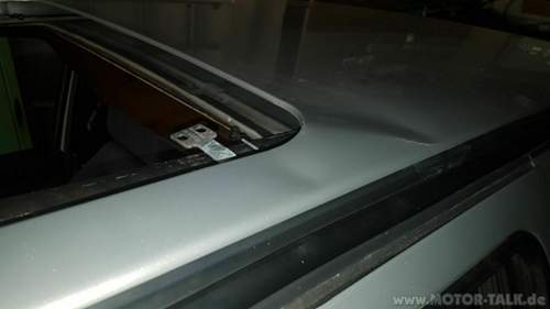

Ich bin neu hier im Forum.
Ich habe mich hier des öfteren schon belesen und jetzt brauche ich mal bitte euren Rat.
Ich hatte einen Vekehrsunfall, wo mich jemand von der Straße abgedrängt hat und ich vor mit ca. 70km/h vor einen Baum gefahren.
Der andere hat natürlich Fahrerflucht begangen und jetzt steht das herzeleid hier.
Der Golf hat Dellen im Dach und an der A-säule sieht man einen leichten Knick.
Ich versuche mal ein paar Bilder hochzuladen.
Ich möchte gerne mal eure Meinungen darüber hören.

Ja wenn ein 2er einen "knick" im Dach hat ist was gröber verzogen.... Sprich meist Totalschaden da gehst Du am besten zu einem guten Carosseriespengler der wird ihn ausmessen und Dir auch sagen können ob das zu richten ist und ob sich das noch lohnt
Das habe ich mir schon gedacht. Mir stellt sich nur die Frage ob sich das alles Lohnt.
Karosserie Arbeiten sind ja nicht billig.
Wäre es für den Karosserie Arbeiter besser wenn ich ihn schon Zerlegt hinstelle?
(Motor,Achsen, Innenraum alles raus)
Nein so lassen wie er ist.... um was für eine Ausführung handelt es sich denn Gti 16V etc.
Den brauchst nicht mehr richten > Schrott
Ist eine g60 Karosserie.
Gute G60-Karossen gibt es ja nun nicht mehr geschenkt an jeder Ecke...
Interessant wären vielleicht mal Bilder von allen Schäden der Karosse. Die Dellen im Dach und der Knick in der A-Säule relativieren sich vielleicht, wenn man die Karosse wieder in die richtige Richtung zieht. Aber wenn der komplette Vorderwagen Matsch ist...

Hier sind die Bilder
Hier ist zusätzlich ein Schild aufs Dach geknallt.
Au au au.... der Knick in der A-Säule lässt böses ahnen da gibts nichts anderes als zum Carosserie Spezialisten ausmessen und ggf. auf die Richtbank alles andere wäre Spekulation. Da es sich um einen G60 handelt (kommt natürlich auf den übrigen Zustand an) lohnt sich eine Reparatur eventuell
Wie sieht es denn jetzt vorne aus?
Was ist von der Technik eigentlich alles kaputt?
Vorne ist nur die Stoßstange und Kotflügel kaputt.
Und halt der ganze klein kram, Schweinwerfer usw..
Achse, Motor/Getriebe alles in Ordnung.
Hinten ist auch alles in Ordnung.
