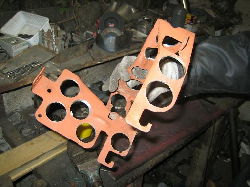

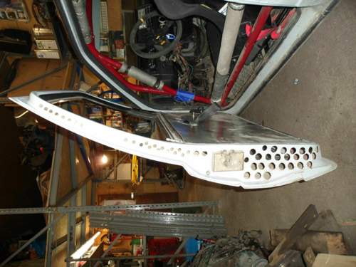

Auch am Stoßfänger vorne lässt sich sparen. Sony hat glaub' ein Pic von den gepimpten Haltern. GFK Kotflügel hatte ich seinerzeit in guter Qualität mit Gutachten für schmales Geld gekauft. Auch davon hat soweit ich weiß sony noch einen Link.
nein leider kein bild von dem träger 🙁
aber den link von den Kotflügeln:
Kotflügel :
Ich weiß nicht, ob das nicht fürs erste nicht etwas viel ist aber ich kann mal schauen. Ich denke mal die Schmale CL Stoßstange ist der Gl Stoßstange vorzuziehen?
Danke, sony. Der war's 😎
Ja, in jedem Fall. Das ist übrigens kein Aufwand. Der Metallträger vorne wird abgeflext und der Stoßfänger direkt auf die Halter geschraubt. Das spart gewaltig Gewicht. 😰😰 Die Teile hatte ich damals, wie sollte es auch anders sein, von sony bekommen 😁😁
Ich denke mal ich sollte erstmal anangen und Fahren lernen bevor es damit los geht 😁
