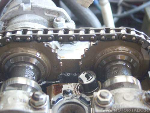

Hallo Zusammen,
wie das Thema des Threads schon verrät habe ich ein Problem. Ich habe am Wochenende bei meinem Golf 2 GTI 16 V, 1,8L, 130 PS, Motorkennbuchstabe PL die Zylinderkopfdichtung gewechselt. Zudem habe ich auch die Ventile gereinigt, neu eingeschliffen, neue Ventilschaftdichtungen eingesetzt. Dann das ganze wieder zusammengebaut, komplett neue Dichtungen eingesetzt (auch am Krümmer etc.). Des Weiteren wurde auch noch Wapu, Zahnriemen, Spannrolle sowie Keilriemen ersetzt.
Beim Zusammenbau wurde natürlich auch auf die Einstellung von OT geachtet (Kerbe am linken Zahnrad der hinteren Nockenwelle, sowie die 0-Kennzeichnungen auf den rechten Zahnrädern an den Nockenwellen an der Steuerkette) Der Punkt am Schwungrad im Getriebe wurde auch auf die richtige Position gebracht. Nach dem Zusammenbau wurde dies dann zwei Umdrehungen mit der Ratsche über die Nockenwelle langsam durchgedreht und es gab keine Probleme.
Nach dem Zusammenbau sprang der Wagen auch nach kurzer Zeit an, lief jedoch ein wenig unruhig im Standgas. Anschließend habe ich die Zündzeitpunkte (ZZP) einstellen wollen.
Auffällig ist, dass wenn man die in die Position von vor dem Zusammenbau bringt, der Wagen noch wesentlich unruhiger läuft und kaum Gas annimmt. Die Position entspricht auch nicht dem optimalen Zündzeitpunkt. Stellt man den ZZP korrekt ein, ist es aber auch nicht besser. Je weiter die Zündspule nach hinten bzw. (wenn man in Fahrtrichtung links neben der Motorhaube steht und auf den Motor schaut – im Uhrzeigersinn nach rechts dreht), desto besser nimmt der wagen gas an, fängt jedoch im Standgas an mit der Drehzahl zwischen 1200 und 700 zu schwanken und man hat das Gefühl er würde gleich ausgehen. Am besten nimmt der wagen gas an, wenn die Zündspule bis zum Anschlag nach rechts gedreht ist, dann tritt jedoch das unruhige Standgas Problem auf. Man hat auch das Gefühl das man die Zündspule noch weiter drehen müsste damit er besser läuft, das geht ja aber wie gesagt nicht und wäre mit Sicherheit auch nicht die wirkliche Lösung für das Problem.
Der Motor läuft in allen beschriebenen Einstellungen zu fett und schmeißt jede menge unverbrannten Sprit aus dem Auspuff. Die Zündkerzen habe ich dann zwischenzeitlich auch noch mal rausgeholt und auch die waren total verrußt. (diese sind ca. 1 Jahr als und nur eine Saison gefahren) Nach Reinigung und Widereinbau war das Problem jedoch auch nicht behoben.
Die Frage ist eben woran das liegen kann? Evtl. Einstellungssache an der KE-Jetronik? Oder evtl. doch ein mechanisches Problem durch den Zusammenbau?? Problem der Zündanlage?
Vielleicht könnt Ihr mir weiterhelfen. Für Eure Tipps und Ratschläge wäre ich euch sehr dankbar!!
SO , hab ein Bild gefunden wo man die Nocken bei OT komplett sehen kann !

Original geschrieben von OHCTUNER
Wie stehen die Nockenspitzen von Einlass und Auslass des 1. Zylinders bei OT ?
Das kannst du jetzt exakt an meinem verlinkten Bild auf der ersten Seite sehen.
Jo , etwas unscharf , aber genau damit hab ich mein Problem !
Wenn ich auf der Beifahrerseite steh und auf deinen Motor schau , stehen die Nocken Auslass 1. Zylinder auf ca. 12 uhr und die vom Einlass auf ca. 9.30 uhr !
Laut meiner Erklärung wäre das falsch und jetzt ?

Original geschrieben von y.ger
wenn du auf der beifahrerseite stehst dreht sich das große antriebsrad der hinteren nockenwelle nach rechts.
d.h., nochmal zum verständnis, wie müssten die beiden nockenwellen (uhrzeit) am ersten zylinder stehen?
Da qualmt einem echt der Schädel beim denken ! :D
Ich denke die Einlassnocke steht richtig , die Auslass steht falsch auf dem Bild !
Laut meinen Beispielen gehen die Auslässe beim weiterdrehen kurz vor UT als erstes wieder auf und schließen erst wieder kurz nach dem nächsten OT , kurz vor diesem OT fangen die Einlässe zu öffnen an !
Wie gesagt , dreh den Motor weiter und spiel das durch !
Ich denke die Auslasswelle müßte auf ca. 2.30 stehen und nicht auf ca. 12 uhr !
180° Nockendrehung sind 360° KW-drehung !
Somit würde die Auslassnocke beim nächsten OT nach unten zeigen also voll gedrückter Auslass und das ist falsch weil die da schon kurz vor dem schließen sein sollte !

Moin!
Ich habe mal ein Bild von mir hier!
So müssten die Nocken bei OT zueinander stehen!
Gruß,Matze
Genau , nur sieht man auf deinem Bild nicht die Nocken vom 1. Zylinder ! :D
Original geschrieben von MDS
Moin!
Gruß,Matze
Vielen Dank Matze,
ja genauso haben wir die Nockenwellen auch zueinander ausgerichtet. Das wollte ich mit meinem verlinkten Bild auf der erstens eite mit den beiden roten kreisen darstellen :D
aber das wiederspricht sich ja jetzt mit der aussage von OHC tuner.
denn wir haben die nockenwellen, wie bereits gesagt, genau wie auf deinem bild ausgerichtet, und auf der anderen seite liegt die vordere Nockenwelle evtl falsch? das schließt sich ja aus, wenn die o-markierungen aufeinanderzeigen sollen...
@ Matze, weißt du die 100% stellung der Nockenwellen am 1. zylinder bei OT??
