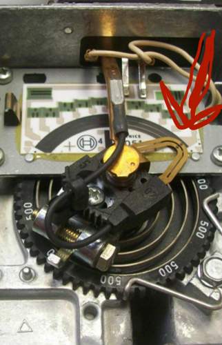

Da fällt mir was ein. Bei meinem 964, BJ 90 hatte ich das Problem, dass der Wagen ausging im LL. Am Ende war die Laufbahn des Potis im LMM durchgeschliffen. Ich hab die Nadel marginal verbogen, damit sie wieder auf der Bahn läuft.
