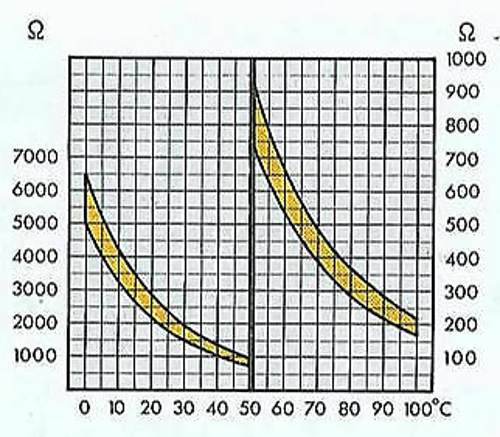

Also, original Chip ist drin, Unterdruckschlauch ist auch in Ordnung... Kann mir jemand die Ungefähren Widerstandswerte des Ansaugluft-Temperatursensor sagen? Unterdruck ist im Standgas 0,5Bar, passt also auch...
Die Sensoren für CLT und MAT haben die gleichen Kurven.
Bildschirmfoto-2020-09-26-um-17-03
Also die zwei Werte passen auch, kommen auch so am Steuergeräte-Stecker an. Dann Tausch ich Mal noch auf gut Glück den Klopfsensor, ansonsten fällt mir jetzt auch nix mehr ein.. Poti für den CO steht auf fast 2kOhm, und trotzdem ersäuft er fast...
