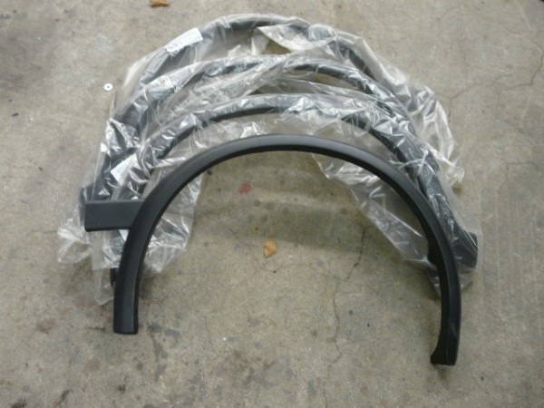

Um mal die Verwirrung aufzulösen:
An die 16V-Lippe für schmale Stoßstangen passen NUR Verbreiterungen, die auch ab Werk für schmale Stoßstangen vorgesehen waren. Soll heißen: Die GT-Verbreiterungen für Schwellerfolie und breite Seitenleisten (+ so ziemlich alles, was vor Modelljahr '90 verbaut wurde).
Die GTI-Verbreiterungen ab MJ '90 (schmale Zierleisten, Unterholmverkleidung) passen nicht an die Lippe, da muss nachgeschnitten werden.
Bei den G60-Verbreiterungen siehts genauso aus. Da sind übrigens nicht nur die vorderen breiter, sondern auch die hinteren.
Ich würde im übrigen kein Plastik an den Golf klatschen.
Zu den Marktpreisen: Die regulären GTI- (oder Jetta-)Verbreiterungen gehen nicht wirklich teuer weg. Geld kosten erst Seitenleisten und Schwellerverkleidungen. Und bei Bedarf halt die G60-Verbreiterungen.

Der G60 hat doch nur vorne li + re breitere Kotflügelverbreiterungen.
den beitrag hatte ich gar nicht bemerkt und erst jetzt durch serials antwort nach einer entsprechenden äußerung in diesem thread gesucht.
die G60-verbreiterungen sind nicht nur vorne breiter als alle anderen, sondern auch hinten. das nur mal noch als bestätigung.
Das wusste ich nicht. Wird ja immer davon gesprochen, dass die hinteren die gleichen wie bei den Facelift GTIs sind. Aber wenn du das sagst, glaube ich dir das gerne. Bringt dir ja nichts irgendwas zu erfinden.
Aber der TE hat sich sowieso für die Verbreiterungen mit Anschluss für die breiten Seitenleisten entschieden, da er die Seitenleisten schon dran hat und nur die Kotflügelverbreiterungen anbringen muss.
Wenn du mal genauer guckst wirst du sehen, dass das schon oft korrigiert wurde.
Eine hintere G60 Verbreiterung ist schon seit Jahren entfallen, deshalb verbauen viele (z.B. ich) die GTI-Verbreiterungen hinten.
Der Unterschied ist knapp 1 cm pro Seite.

Ich wollte auch auf G60-Verbreiterungen umbauen. Hab schon alles bis auf diese Befestigungsleisten für die Schwellerverkleidung. Kann man die Schwellerverkleidung auch ohne befestigen?
Sind die Befestigungsleisten nicht original auch angeklebt, kann man die überhaupt Beschädigungsfrei ausbauen?
Jup.
Irgendwo in meinem Blog gibts n Vergleichsbild der vorderen Verbreiterungen...
@snack: meinst du das hier: http://www.typ-17.de/.../p12052_Zierleistenclip-Golf-II.html
oder die Leiste, die obendrüber geklebt ist?
ich würde mal sagen, dasses auch ohne die Leiste geht, halt nur mit ordentlich viel Kleber...
