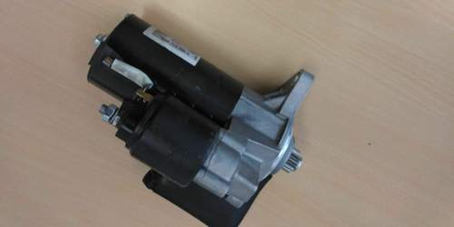

Da bei meinem 16V die Startprobleme bei warmen Motor mittlerweile so groß sind, dass er gar nicht mehr anspringt, wollte ich ihn mal einen neuen Anlasser spendieren. Und ja, die Kontakte sind alle sauber 😉
Ich habe mich nach der Empfehlung vieler für einen Diesel Anlasser entschieden:
https://www.ebay.de/.../371126795102
Bitte kreuzigt mich nicht für die Wahl der Marke..
Dazu habe ich eine Anlasserbuchse mit der VW Teilenummer 113 301 155 bestellt. Diese hat einen Innendurchmesser von 11mm und einen Außendurchmesser von 13,6mm. Die Welle vom Anlasser hat aber einen Durchmesser von 12mm...
Habe ich da was falsches eingekauft?
Soll ich die Buchse einfach soweit aufdrehen bis es passt?
Welchen Durchmesser hat die Bohrung im Getriebe von meinem 16V (2Y)?
Vielen Dank schonmal

Hättest auch einen Anlasser ohne Führungswelle für die Messingbuchse kaufen können. Hat dein Dieselanlasser zufällig eine Klemme 15a?
Gruß Matze
Ja genau, der Magnetschalter hat einen Kontakt für Klemme 15a. Bei dem Anlasser, der bei mir momentan verbaut ist, ist dieser mittlerweile abgefault, und daher wäre ein Wechsel des schalters nicht möglich gewesen.
Ich habe die Anlasser ohne Führungsdorn gesehen, dachte aber dass diese nicht passen würden. Hast du eventuell eine Teilenummer, welche davon passen? Funktionieren diese denn ohne Problemlos?
Bei meinem Anlasser war neulich der Magnetschalter kaputt. Wollte dann einen neuen kaufen, gab aber keinen mit 15a Klemme. Hab dann von einem pensionierten BOSCH-Elektriker einen gebrauchten Magnetschalter bekommen, jetzt geht alles wieder einwandfrei. Ja, der Anlasser ohne Führungswelle funzt super. Ist von einem Dieselfahrzeug.
Dir Tauschteilenummer für den Starter ist: 0986017000 ABER: Der hat keine Klemme 15a! Aber der Anlasser selbst ist der, der in meinem Golf GTI 16V werkelt.
Gruß Mathias
Gut zu wissen. Ist die Führung bei den Anlassern dann überhaupt wichtig? Habe hier und da gelesen, dass die Zahnräder durchdrehen würden, wenn die Kupferhülse zu stark abgenutzt ist, stimmt das?
Ich würde aber dennoch gerne diesen Anlasser jetzt verbauen. Habe auch kein Problem die Hülse ein wenig aufzudrehen. Ich müsste allerdings wissen, welchen Durchmesser die Bohrung im Getriebe hat. Im Rennen sind 13,6mm und 14,1mm. Weiß da jemand bescheid?
Kommt auf den Anlasser drauf an. Viele Anlasser hatten früher nur hinten ein Lager, das vordere Lager ist dann im Getriebe und zwingend erforderlich.
Ich würde da gar nichts abdrehen, sondern die richtige Buchse verwenden. Das ist doch normalerweise eine Sinterbuchse, lässt die sich über spanend bearbeiten?
Das Maß weiß ich nicht. Ich hab die immer nach VW-Teilenummer bestellt und dann passt die halt.
Ich habe gerade bei dem Anlasser gemerkt, dass die Welle in radialer Richtung ein recht großes Spiel hat. Nötig wird die Fixierung der Welle zumindest bei meinem Anlasser also definitiv sein.
Ich habe die Buchse ja auch nach VW Teilenummer bestellt. Allerdings passt diese ja nichtmal auf den Anlasser.
Wo liegt denn dann mein Fehler. Falsche Buchse? Oder falscher Anlasser?

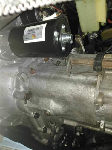

Falls sonst einmal jemand die Dieselanlasser-Problematik beschäftigt, habe ich noch zwei Bilder hier von meinem.
Img-20200731
Img-20200810-wa0001

Die Käfer Nummer ist die richtige, diese Buchse habe ich schon in mehrere 020er Getriebe eingesetzt. Die von den kleinen 084/5ern ist anders.
