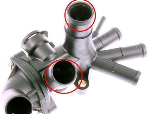

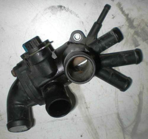

Das System wird, egal bei welcher Temperatur, ab den ersten Motor- / Wapuumdrehungen automatisch über den (small) Entlüftungsanschluß des Gehäuses in den Vorratsbehälter hinein entlüftet (sofern dort ausreichend KM drin ist).

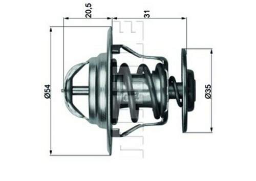

Das Thermostat besteht eigentlich aus 2 Ventilen !
Links im Bild 2 Ventil mit Teller zum öffnen / schließen des großen Kreislaufs,
rechts der Ventilteller für den "Kurzschlusskreislauf" (NZ, 3F, PY) bzw. Saugrohrvorwärmung (AAU, AAV, ABD usw.) Der Heizungskreislauf wird immer bedient !
Kalt :
KM strömt aus dem ZK in das Gehäuse.
KM kann nicht direkt gerade durchfließen in den linken (large) Anschluß KM-Vorlauf f. Kühler da das noch geschlossene Thermostatventil den Rücklauf über den linken Anschluß verhindert.
Der kalt noch eingezogene Ventilteller hält den internen Bypasskanal (NZ) offen . .
bzw. bei AAU usw. den Rücklauf der Saugrohrvorwärmung offen . . .
und das Thermostat ist somit immer mit der KM-temperatur beaufschlgt mit der KM den ZK verlässt.
(Rücklauf von Saugrohrvorwärmung ist der "waagerechte" (medium) Anschluß rechts welcher sich (in Bild 1 gut sichtbar) als Rohr im Gehäuse fortsetzt und als Ventilsitz beim rechten Teller des Thermostats endet)
Über den mittleren (large) Anschluß fließt nun das KM durch den kurzen U-förmigen Schlauch via Kühlmittelrohr zurück zur Wapu.
Warm :
Ab einer Temp. von 87° C bewegen sich nun beide Ventilteller des Thermostats nach rechts, dadurch wird:
a.) der Kurzschlußkreislauf (bzw. Saugrohrvorwärmung) tw. geschlossen
b.) der große Kreislauf tw. geöffnet
das aus ZK auströmende KM fließt nun gerade durchs Gehäuse (re. large Anschluß) zum Kühler . . .
vom Kühler via linkem large Anschluß durch das tw. geöffnete (linke) Th.-ventil zum mittleren large Anschluß > U-Schlauch > KM-Rohr > Wapu.
Da das Thermostatventil regelt wird zwischen den maximalen "auf / zu" -Stellungen immer das KM so gemischt dass es die möglichst ideale Rücklauftemperatur zur Pumpe hat.

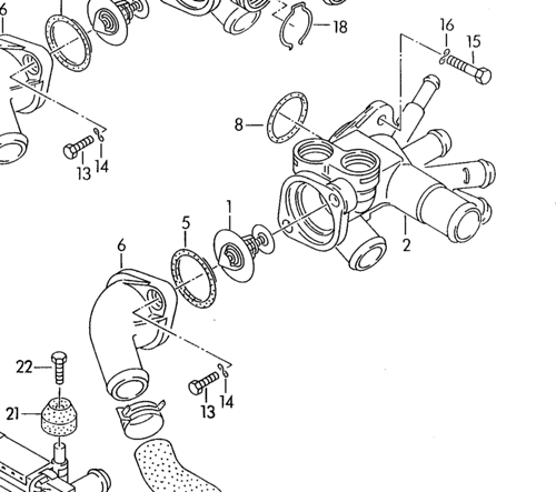

Der Fehler tritt (erfahrungsgemäß) meist auf wenn das Th.-Ventil bei eingebautem Gehäuse gewechselt wird. Durch die Stellung "schräg nach unten" bleibt es nämlich (meist) nicht in der richtigen Position.
Deshalb schraube ich grundsätzlich das Gehäuse ab / das komplettierte an.

@perchlor schrieb am 29. April 2016 um 10:16:08 Uhr:
Kalt :
KM kann nicht direkt gerade durchfließen in denlinken(large) Anschluß KM-Vorlauf f. Kühler da das noch geschlossene Thermostatventil den Rücklauf über den linken Anschluß verhindert.
Sorry,
muss heißen:
" KM kann nicht direkt in den rechten (large) Anschluß KM Vorlauf zum Kühler . . . "
