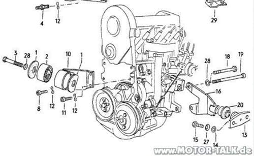

*Grummel* Du scheinst anscheinend keine Ahnung zu haben worauf du dich einläßt . Sorry aber das kommt mir so vor , deswegen hab ich dir mal ein paar Bilder gemacht.
Bild 1: ( ML 811 ) , das sind die Motorlager von deinem Originalmotor
Bild 2: ( ML827 ) , so sehen die Lager beim allen 1,8er Motoren in Golf 1 und Scirocco aus .
Bild 3: ( ML G2 ) So sehen die Lager beim Golf 2 - 1,8l aus
Anhand der Bilder solltest du sehen können warum das nicht geht ( solltest du aus denen nicht schlau werden, dann laß den Umbau sein ! Den Unterschied erkennt ein "Blinder mit Krückstock" 😁)
VW hat schon ein sehr gut passendes Baukastensystem, d.h. aber nicht das nicht passend gemacht werden muß.
danke für die bilder werde einen scirocco suchen gehen
