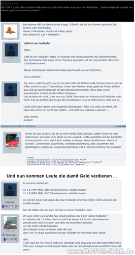

Freiläufer sind die Motoren welche einen kürzeren Hub haben wie der Kolbendruchmesser. Sogenannte Kurzhuber.
Quadrathuber und Langhuber sind keine Freiläufer.
Die 1.8L Motoren im Golf 3 haben einen Hub von 86,4mm und einen Kolbendurchmesser von 81,0mm.
Im Golf 3 gibt es demnach nur 2 Freiläufer und das ist der AEX und APQ beiden haben einen Hub von 75,6mm und einen Kolbendurchmesser von 76,5mm.
Der AAM ist kein Freiläufer.

vielleicht reden verschiedene Leute hier über verschiedene Dinge. Bzw. es gibt zwei unterschiedliche Auffassungen davon, was ein Freiläufer ist.
Wenn ein Motor einen Zahnriemenriss ohne Ventilschaden überlebt heisst das erstmal nur, dass es eine bestimmte Stellung der Nockenwelle gibt, bei der es keine Kollisionen gibt. Das ist glaube ich nicht die richtige Definition eines Freiläufers.
Die rigorose Definition ist, dass es bei vollständiger Öffnung weder des Einlass-l noch des Auslassventils zu einer Berührung mit dem Kolben kommen darf. Nur dann ist der Motor ohne weitere Bedingungn ein Freiläufer. Das ist auch unabhängig vom Hub/Bohrung-Verhältnis.

mit hub/bohrungs verhaeltniss hat es nix zu tun ... brennraumform/verdichtung und nockenwelle
hier ein paar Beitraege : Kann sich jeder seinen Teil zu denken.
Sorry aber ich glaube eher den Aussagen von den Fahrern als die der Werkstaetten.
Zumal ich selber die KW im OT hatte und die Nockenwelle wie ich Lustig bin gedreht habe und umgekehrt ... dann habe ich wohl ne extra dicke ZKDichtung gehabt 🙂
Fertigungstoleranzen ?!? Motortemperatur ?!

also der olle 1,8 mit 90 PS der sich RP nennt ist garantiert einer der NIX abbekommt wenn der Riemen von der Orgel fliegt.......selbst getestet.

Die ganze Diskusion macht doch eh keinen Sinn. Für maximal 100 Euro würde ich nicht einfach mal ne Panne riskieren um dann zu sehen ob nun viel oder wenig kaputt geht. Der Riemen gehört gewechselt und gut isses.
Und ich sag immer noch VW hat keine Freiläufer, sollte es ein Motor überlebt haben war es Zufall.
