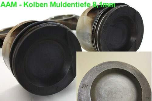

8mm Kolbenmulde + min. 1mm Kopfdichtung sind min. 9mm, das reicht fuer ein Ventilhub von 8,6mm den der AAM hat!

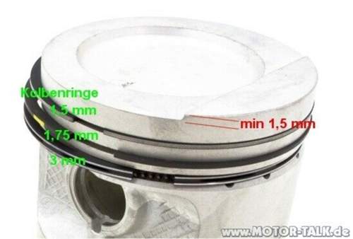

Der Kolben ist abgesetzt ca 1,5mm.
Zylinderkopfdichtung ist 1,7 mm stark, zusammengeschraubt sollte wohl noch min. 1mm übrig sein.
Der Kolben schliesst im OT nicht bündig ab, eine Annahme von mir?!
Und nun kommt die grosse Unbekannte, der Brennraum im Zylinderkopf!
Im Bild sieht man die Zündkerze + eine Beschaedigung zwischen den Brennraeumen.
Das sollte doch wohl 7mm sein koennen, mehr brauchts naemlich nicht mehr um den AAM zum Freiläufer zu machen ... (1,5mm + 1mm + 7mm = 9,5mm - 8,6mm Ventilhub -> Freiläufer @ 0,9mm)
Kann das Bitte jemand nachmessen ?!

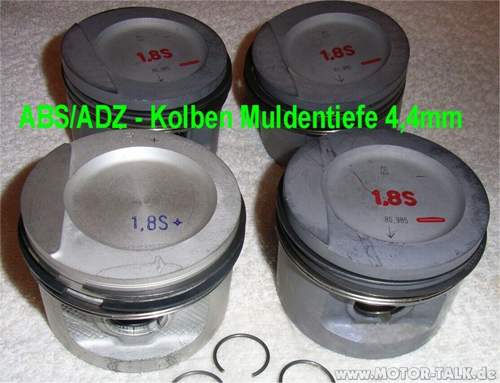

Man kann es auch mit der Verdichtung rechnen.
1781ccm Hubraum
bei 9:1 verdichtung ergibt es ein Brennraumvolumen von 55,66ccm
Das auf einen idealen Zylinder (81mm) gerechnet ergibt 8,7mm hoehe.
Die durch die Quetschkanten aber noch steigen sollte, aber selbst die 8,7mm passen noch 🙂
Die davon überzeugt sind das es KEIN Freilaeufer ist, welche Begruendung habt ihr ? Facts!
Kolben-aam
Kolben-abs
Kolben
+2
sauber

naja das nur theorie...
besser waere es wenn ich denn brennraum ausmessen koennte .
hab leider kein kopf liegen 🙁
