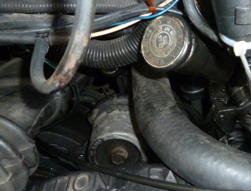

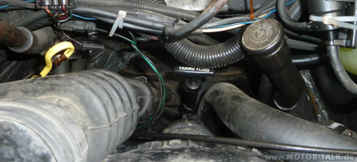

Wapu gewechselt, Kühler dazu rausgemacht und gleich den einen Schlauch des Getriebeölkühlers ersetzt.
Dabei eine neue Schlauchschelle verwendet und in die Scheiße gelangt 🙁

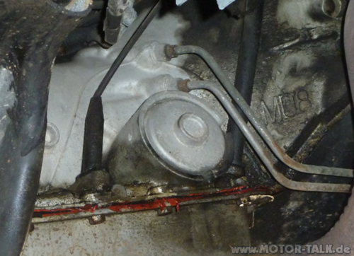

Probefahrt und anschließend festgestellt, am Anschluß des Getriebeölkühlers suppt Öl. Und zwar heftig.

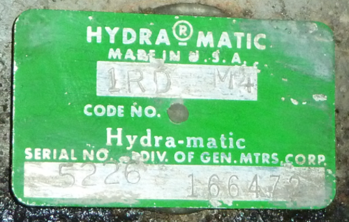

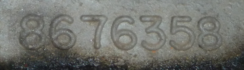

Jetzt steht er im Hof und ich hab den Schlauch wieder dicht. Mittlerweile hab ich auch Dichtungen und Filter fürs Getriebe (auf gut Glück zugelegt), aber ich weiß nicht genau, was es für ein Getriebe ist ;-)
Über die Suche bin ich drauf gestoßen, das die Anzahl der Getriebeölwanneschrauben bei der identigizierung helfen soll :-)
Also: 16
Außerdem sagen Bilder mehr als tausend Worte: s.u.
zu mir: Vanner im Anfang
zum Van: 2GDEG25KXL4507479
Vandura, Ez. 90, ehem Kanada-Exportmodell, 2500, 5,7 V8
Mein Problem: welche Suppe kommt in das Automatikgetriebe: Dexron III ? Dexron VI ? - weiß auch das da Welten zwischen liegen, deshalb schreib ich hier.
Aja, und wieviel, wenn ich die Wanne runtermache, Filter wechsele, kommt insgesamt rein ?
Danke für die Hilfe

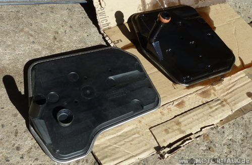

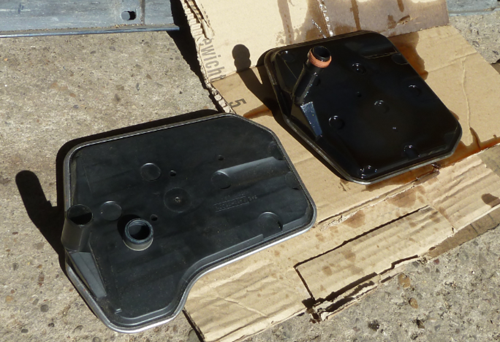

So,
wanne ab, Dchtg passt, keine Späne oder starken verunreinigungen zu sehen, außer der alten Dichtmasse.
Aber der Filter bzw der Dchtring, Anschlußring (??) unterscheiden sich etwas .(
Bild rechts der alte/ausgebaute
links der neue
ich geh wanne und getriebeunterseite von der dchtg befreien
Original geschrieben von rudisgarage
So,wanne ab, Dchtg passt, keine Späne oder starken verunreinigungen zu sehen, außer der alten Dichtmasse.
links der neueich geh wanne und getriebeunterseite von der dchtg befreien
Jo, liegt daran, dass du offenbar ein TH700 4l60 verbaut hast und der neue Filter in ein TH700 4l60E gehört 😛 Ölwanne ist gleich ;-) Es gibt zwei Arten von dem TH700. Das 4l60 wurde bis ´92 verbaut und dann vom 4l60E abgelöst ;-)

Jetzt halltet mal alle den Ball flach.
GELB mit 5-30 ist MOTOROIL. Fahrerseite.
Getriebe Oil Dex 3 ist auf der Beifahrerseite. ROT KLIPPVERSCHLUSS.
Dichtung. Dichtflache saubern, BEIDE Seiten.
Ganz dunn etwas Fett auf die Oilpan Dichtflache schmieren.
Korkdichung oder Gummidichtung auflegen, und uber KREUTZ gleichmassig handfest anziehen.
Einfullen vom DEX3 durch den Peilstaboffnung.
Motor laufenlassen, Handbremse anziehen und langsam im Standgas durch die Gange durchschalten damit der Valve body gefullt wird. Dieses Mehreremale machen R-P-D-2-1.
Auffullen bis zur COLD Mark in P Stellung.
Warm fahren! Wenn du etwas uber max bist nachdem Warmfahren, -wenigstens 20 km-, macht nichts. Wenn es zuviel ist, dieses wird durch de Getriebeentluftung rausgedruckt.
Oilpan af dichtigkeit prufen.
Viel spass beim Fahren.
Rudiger
