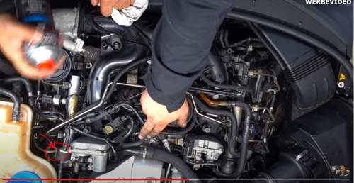

@SpoddyLE Du solltest auf jeden Fall mal den Zulaufdruck vor der HD-Pumpe prüfen, vielleicht schwächelt die Tankpumpe. Und gucke mal auf die Leitung vor der HD-Pumpe, der Diesel sollte blasenfrei zuströmen.

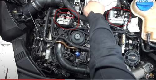

Wie kann ich das am besten prüfen?
Du meinst diese beiden eingekreisten Pumpen? Links dann der durchsichtige Schlauch sollte ebenfalls blasenfrei sein?

@SpoddyLE schrieb am 5. Januar 2023 um 16:16:47 Uhr:
Das sind die Stellmotoren der Drallklappen / Saugrohrklappen, die sollten mit Deinem Problem nichts zu tun haben. Die Hochdruckpumpe sitzt relativ mittig im V und auch relativ weit vorn.
Entschuldigt meine dümmlichen Fragen. Viele werden sich an den Kopf geklatscht haben. 😉
Wäre auch zu komisch, wenn ich 2 Hochdruckpumpen gehabt hätte.

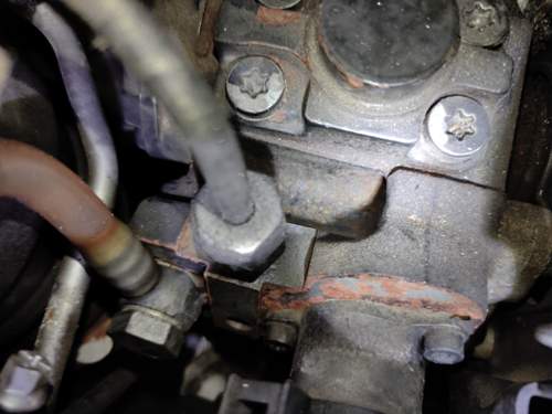

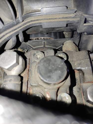

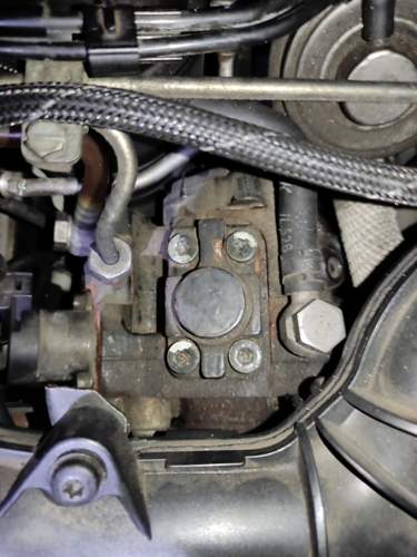

Mittlerweile habe ich die HDP entdeckt. Sieht von aussen bisschen rostig aus, aber hat ja nix zu sagen.
Den klaren Schlauch soll ich dann abziehen und das Manometer, welches ich jetzt bestellt habe, mit einem T Stück dazwischen packen oder? Und dann? Kann damit ja nicht rumfahren. Und der Fehler kommt ja nur bei Last.

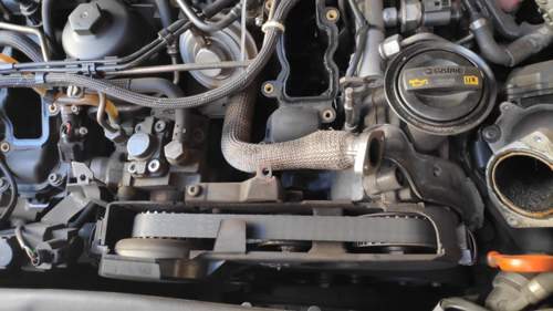

Kann allerdings nicht sagen, wie der Riemen aussieht....
Muss dazu sagen, das mir vor paar Monaten der Riemen von der Riemenscheibe auf der Autobahn abgerutscht ist, der nach Gummi roch und ich keine Servo mehr hatte. Ging auch sofort in den Notlauf. Das habe ich dann aber in ner Werkstatt reparieren lassen.
Was mir jetzt gerade nochmal beim Gucken aufgefallen ist, das der beim Turbo extrem versüfft ist. Bis unten....
Da ist auch ein Stecker, der komplett eingemoddert ist.
Wo ich gestern den Turboladeluftschlach gewechselt hatte, hatte ich obenrum am Turbo ja auch den Luftschlauch abgemacht, War mir gestern nicht aufgefallen. Jedenfalls konnte ich in den Turbo reingucken und da sah alles normal aus. Schaufeln nicht abgenutzt oder großes Spiel.
Woher kann das kommen? Scheint ja nicht erst seit gestern so zu moddern?
Siehe Bilder.
Img-20230105
HDP
HDP

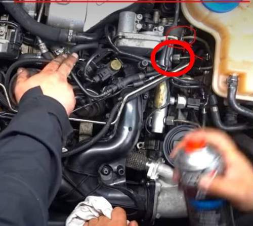

@SpoddyLE schrieb am 5. Januar 2023 um 16:58:04 Uhr:
@ Senti. Du meinst diese Schraube vorsichtig mal lösen und wieder festdrehen, wenn Diesel raus kommt?
Nimm die wo Du am besten dran kommst.... Bild
Entlüften
@SpoddyLE

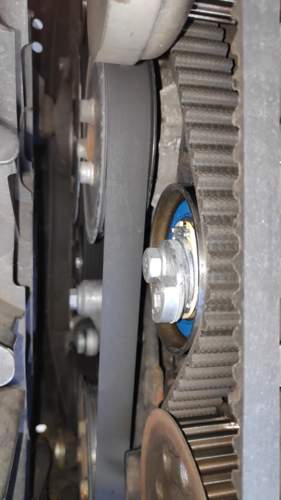

Siehe Bilder.

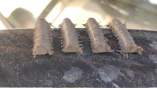

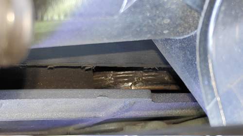

@SpoddyLE
Bild Nr. 2
Dein Riemen hat keine Zähne mehr !!!!
Also schafft es deine HD-Pumpe nicht mehr ausreichend Druck aufzubauen, weil dein Riemen rutscht!!
Passiert...
wurde der Zahnriemen schon mal gemacht?

@SpoddyLE
Ja Kette hat mein 2.7er TDI auch.
Zusätzlich aber noch 2 Riemen!
Die HD Pumpe wird über einen Zahnriemen angetrieben.
Siehe Fotos!!
+2
@A4TDI-Fahrer schrieb am 5. Januar 2023 um 21:18:13 Uhr:
@SpoddyLE
Bild Nr. 2
Tatsache! Problem ist gelöst!!! 😁 😁
@SpoddyLE Neuen Zahnriemen raufmachen, den Spanner korrekt justieren/ installieren, dann hast Du wieder Freude! 🙂
Aber bitte doch mit Spanner wechseln!
Zur Reparatur beim A6 geht wohl ohne Demontage der Saugrohroberteile...
Am besten das Contiset CT1094K1 mit Riemen und neuem Spanner kaufen!
Bei mir ließ sich der neue Riemen nicht ohne Abnahme des Nockenwellenrades auflegen!
Abzieher und Gegenhalter notwendig!
