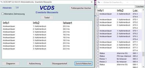

Mich würden mal die Druckwerte interessieren. Welche müsste ich loggen? bzw. Welche erweiterten Messwertblöcke?
Habe das normale USB VCDS von Conrad geholt.
Danke vorab.

Wenn Du VCDS hast, dann logge doch mal über die erweiterten MWB folgendes in eine csv-Datei:
+ Raildruck Istwert und Sollwert
+ Drehzahl
+ Fahrzeuggeschwindigkeit
+ Luftmasse
Und fahre mal eine Runde, während das dann geloggt wird.

So @schneller cruiser.
Hab die CSV mal angehangen.
Habe die Fehler im Autoscan gelöscht. Das logging aktiviert und bin eine Runde gefahren. Normal kommt kein Glühwendel. Nur wenn ich beschleunige. Wenn ich den Motor abstelle und wieder starte, ist es weg. Bis ich eben wieder beschleunige.
