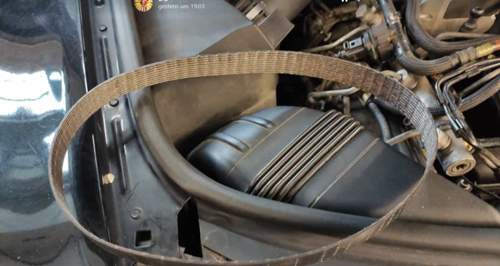

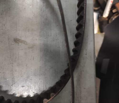

Guten morgen,
ein kurzes vorläufiges Fazit. Ein richtiges Fazit kann man ja erst nach entsprechender Zeit/ Laufleistung ziehen.
Der Riemen ist gewechselt und das Glühendel kommt nicht mehr. Sprich er geht nicht mehr in den Notlauf.
Es kann auch Einbildung sein. Aber gestern konnte ich auch kein Zittern/ springen des Drehzahlmessers erkennen. Hatte vor 3 Wochen des Getriebeöl mit dem ZF Kit gewechselt. Danach war es aber manchmal noch leicht da. Gestern konnte ich gar kein Springen des Zeigers mehr erkennen.
Wir haben den Riemen ohne Spezialwerkzeug gewechslt. Nur die Abdeckung war etwas fummelig abzuschieben. Und der neue Riemen lies sich auch etwas fummelig auflegen. Aber es ging. Haben dann die Spannrolle mit Spiegel auf die entsprechende Position gebracht und festgezogen. Läuft.
Ich werde euch auf dem laufenden halten. Danke erstmal. Vorerst ist das Thema erledigt. 🙂
Anbei nochmal ein Bild der Riemen.
@SpoddyLE schrieb am 7. Januar 2023 um 08:24:07 Uhr:
Guten morgen,ein kurzes vorläufiges Fazit. Ein richtiges Fazit kann man ja erst nach entsprechender Zeit/ Laufleistung ziehen.
Der Riemen ist gewechselt und das Glühendel kommt nicht mehr. Sprich er geht nicht mehr in den Notlauf.Wir haben den Riemen ohne Spezialwerkzeug gewechslt. Nur die Abdeckung war etwas fummelig abzuschieben. Und der neue Riemen lies sich auch etwas fummelig auflegen. Aber es ging. Haben dann die Spannrolle mit Spiegel auf die entsprechende Position gebracht und festgezogen. Läuft.
Habt ihr die Spannrolle nach kurzem Motorlauf noch einmal kontrolliert?
Sprich ihr habt es am A6 ohne Demontage der Saugrohroberteile geschafft?
@A4TDI-Fahrer schrieb am 7. Januar 2023 um 09:43:39 Uhr:
Hab sie jetzt nicht nochmal kontrolliert.
Und nein, das Y-Saugrohr + Drosselklappe habe ich abgebaut. Dabei habe ich es so gut es ging sauber gemacht.
