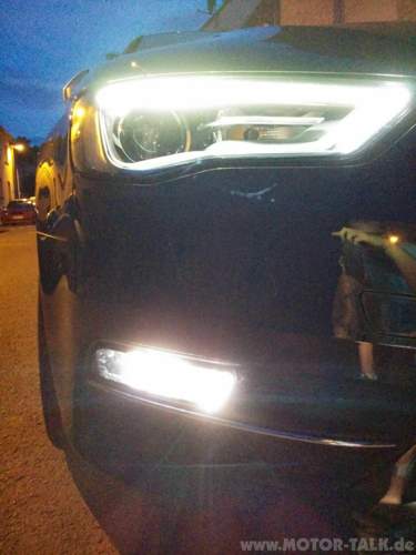

Habe mir diese Lampen bestellt und bin sehr zufrieden.
Im Anhang noch ein "einseitiges" Foto.
(leider nur ein Handyfoto, aber ich denke, man sieht den Unterschied)
106 Antworten
Naja, deine wirken vielleicht eine Spur weisser...
Aber ich denke das hängt eventuell von der verwendeten Kamera, Objektiv, Lichteinfall,usw. ab.
Beim Umbau habe ich den Unterschied jedenfalls schon eindeutig gesehen zwischen der OEM-Lösung und der nachträglich eingebauten H8 Lampen.

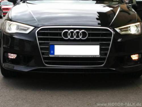

Guten Tag,
Ihr habt beide Unterschiedliche Fassungen. Der eine hat 6500K bei H8 der andere 9500K bei PGJ19-1.

Habe mir heute welche mit 8500 Kelvin eingebaut.
Finde das Ergebnis echt gut.
Produkt kostet 10€ in der Buch.
Superstar h8 12v 35 watt 8500 Kelvin

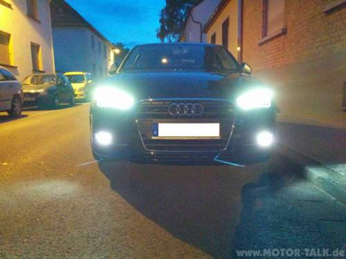

Hier die Bilder. Find die Klasse und kann mich net beschweren. Sind schön weiß und vielleicht minimaler Blaustich. Mal sehen wie lang die halten. 🙂
Sorry für die schlechte Quali, bin schnell runter in der Fußballpause.
ok, optisch perfekt! - Von der Lichtausbeute im Vergleich zu Originalen kannst du so nix sagen?
