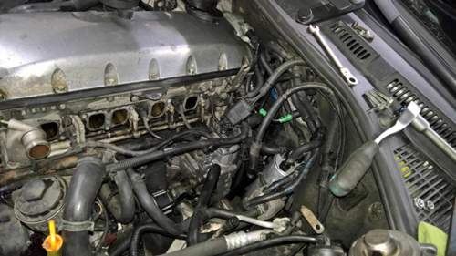

Ich habe nur eine kurze Frage. Muss man beim Glühkerzenwechsel den Ansaugstrang abbauen? Es ist ein 2,5 L Diesel 5 Zylinder. Schaut ein wenig merkwürdig aus da an die Glühkerzen ran zu kommen.

Hallo Rudolf,
da die Glühstifte in den Ansaugkanälen sitzen, muss der Ansaugkrümmer zunächst ausgebaut werden.
Weiter ist zu bedenken, das die Glühstifte, mit zunehmendem Alter unerfreulich fest sitzen können und wohl auch spröder werden und beim Lösen leicht zerbröseln, die Entfernung der Leichen ist extrem aufwändig. Das zum Lösen zulässige Drehmoment ist glaube ich lediglich 20-30 Nm, das erreicht man schon mit dem kleinen Finger.
Es gibt dafür spezielle kleine Schlagschrauber mit sehr geringem einstellbarem max. Drehmoment. Durch das schlagschrauber Typische rütteln sollen sich die Stifte damit besser lösen lassen. (Websuche "Schlagschrauber für Glühkerzen"). Aber Achtung: auch mit Schlagschrauber kann der Glühstift brechen, das Risiko wird mit dem Werkzeug lediglich reduziert.

Danke für deine Antwort. Das mit dem Ausbau habe ich befürchtet und die Horrorgeschichten im Netz, habe ich mir auch schon alle reingezogen. Ich bin momentan dabei, die Glühkerzen mit einem speziellen Sprühmittel einzuweichen, ich hoffe nur dass ich sie damit nicht noch mehr festbacke. Mein Fahrzeug ist Baujahr 2006 und hat erst 58 T Kilometer drauf, es stand die meiste Zeit in der Garage.

Er hat diesen Winter Probleme gemacht, starke Rauchentwicklung beim Starten. Einmal ist er mit einem Zylinder angelaufen. Meine Vermutung, mindestens 1 Kerze wird kaputt sein. Ich wollte sie schon mal mit dem Ohmmeter durchmessen aber selbst für diese Arbeit müsste ich den Stecker abziehen, was anscheinend auch nicht geht, ohne den Ansaugstrang abzubauen. An die Erste, Vierte u. Fünfte komme ich glaube ran.

Ansaugbrücke muß nicht unbedingt abgebaut werden, macht sich aber besser.

Hää ? beim R5 ??
Ich bekomme meine so raus wenn ich das unbedingt will, ohne die Ansaugbrücke abzuschrauben
Und die Glühkerzen sitzen doch nicht in den Ansaugkanälen :confused::eek::confused:
So sieht das beim R5 aus wenn die Ansaugbrücke weg ist, die Kabel zu den Glühkerzen sieht man ja, jedenfalls ist das bei meinen so
Und lasse den Irrsinn mit dem Schlagschrauber, mache das altbewährt mit Gefühl

Die Glühkerzen gehen direkt in den Brennraum und nicht in den Ansaugkanal.
Habe leider kein Foto gemacht wo ich den Kopf runter hatte
Und mit der Hand hast du wesentlich mehr Gefühl, und wenn die richtig zugesüfft ist hast du eh verloren, da kannste von außen sprühen wie du willst dazu müsste das erstmal durch das Gewinde kommen bis es zum Glühstift kommt und das ist ausgeschlossen

Okay, bezüglich der Lage der Glühkerzen bin ich offensichtlich einem Irrtum aufgesessen, da das im VW-Rep-Manual nicht gut zu erkennen war, dem zu Folge der erste Arbeitsschritt: "– Bauen Sie das Saugrohr aus"... lautet.
Wenn die Kerze richtig fest sitzt, kannste per Hand überhaupt nicht entscheiden, ob ein kritisches Lösemoment erreicht oder bereits überschritten wird, ein kleiner Drehmomentschlüssel hilft da auch nicht weiter.
Das interessante beim Schlagschrauber ist die Vibration, durch welche zudem das Lösungsmittel besser in das Gewinde eindringen kann und die, nach dem Motto "steter Tropfen höhlt den Stein", den Glühstift auch mit sehr geringem Drehmoment zu lösen vermag.
Sei froh das es bei Dir auch so geklappt hat. Mich hat die Arbeit und das Risiko, das etwas schief geht, bisher von dem vorsorglichen Wechsel zurück schrecken lassen.
