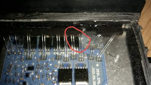

hab wieder Unterbrechung von allen Glühkerzen. 😠
Glühkerzensteuergerät 2mal ersetzt (1mal auf Garantie).

Das Problem ist ziemlich penentrant, die Ansteuertransistoren der Glühkerzen löten sich auf Grund der extremen Wärmeentwicklung im Gerät von selber aus. Das Gehäuse muß man mit einigen Löchern zu Kühlung versehen und extra noch einen alten 12 Volt PC-Kühler darüber verbauen, dann hat man auf lange Zeit oder für immer Ruhe vor Defekten.

Also die 3 Glühsteuergeräte die ich auf hatte, waren alle so wie der vom Bild kaputt. Nicht vom Transistor los gelötet, sondern die Leitungen geschmolzen. Auf einen oder mehreren Kanälen.
Und wie willst da was anderes rein Löten?
Schon mal eins auf gehabt? Die ganze Platine ist in einer weichen Silokon artigen Masse geflutet. Da kommst nicht so einfach ran.
Glühsteuergerät
Die PU-Vergussmasse entfernen, löten und neue PU-Vergussmasse verwenden.
