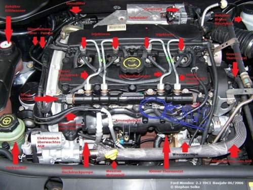

Hi...Habe mir heute mal die stelle angeschaut wo ich gesehen hatte wo der injektor feucht war.ich bin aber der Meinung das es kein diesel ist was ich dort sehe weil es überhaupt nicht nach diesel riecht.was ich festgestellt habest das es wohl eher Öl ist das sich jetzt langsam auch zum zweiten injektor verteilt. Ist dort unter der plastik Abdeckung eine Dichtung? ?Genau oben über den Injektoren ist doch dieses viereckige plastik ding???
Was für eine Plastikabdeckung???
Motorraum-07
@Actros2554 schrieb am 6. Januar 2018 um 12:07:31 Uhr:
Diese wo auf dem Bild injektor steht...steht auf dem plastik ding genau drauf
@TolliMs schrieb am 6. Januar 2018 um 12:18:56 Uhr:
Also Injektoren
Das große schwarze Teil HINTER den Injektoren???
@Actros2554 schrieb am 6. Januar 2018 um 12:22:00 Uhr:
Genau...Ist da so etwas wie eine Dichtung drunter...???
