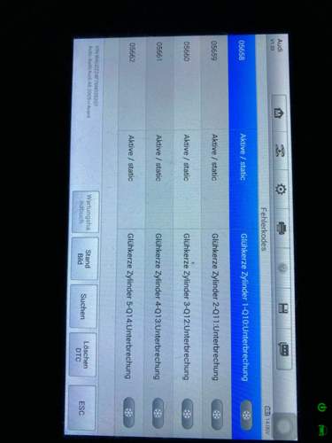

ich habe bei meinem Audi folgenden Fehler ausgelesen (Siege Bild).
Könnte mir jemand sagen welche Glühkerzen ich genau bräuchte, damit ich neue besorgen kann? Und mir die Zeit spare erst eine alte auszubauen, um nachzuschauen.. 🙂
Audi A6 4f 3.0 TDI, Quattro, 165 KW, Automatikgetriebe, Bauhjahr 06.2005

Ok, 165 kW aus 2005 ist der BMK-Motor - siehe Pos. 20:
https://audi.7zap.com/.../#20
Teilenummer wäre 059 998 319 im Original von Beru, die ich auch bevorzugen würde. Es gibt aber auch andere Hersteller, Beispiele:
https://www.autodoc.de/autoteile/oem/059998319

Perfekt vielen lieben Dank - dann mache ich mich mal ans bestellen 🙂
