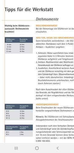

Ich habe hier die Bruch- und Anzugsdrehmomente aus einer BERU Dokumentation (siehe Bild)
BERU pdf- Tipps für die Werkstatt

Stehen doch in meinem Screenshot... Ist original von BERU
Kannst du so abschreiben.
PDF kann ich dir auch senden !
Die verschiedenen Gewinde Größen haben unterschiedliche Anzug-Abriss Momente !!
