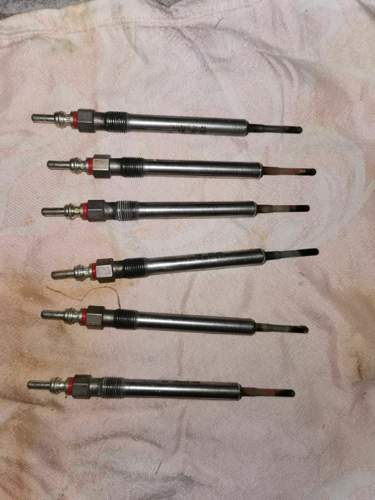

Ja, vor der Demontage unbedingt sauber machen. Am besten mit Druckluft ausblasen.
Danke für den Tipp. Es ist geschafft :-)
Prima, ich habe das irgendwann noch vor mir - gingen die Glühkerzen leicht raus ?
Ich habe Bedenken das mir die Dinger abreißen, deswegen mache ich es auch vorerst noch nicht obwohl eine GK schon länger defekt ist...
Sie gingen ganz leicht raus bei heißem Motor. Habe auch kein Kriechöl verwenden müssen. Hätte nicht gedacht das es so gut geht. Wichtig ist aber das der Motor richtig warm ist wenn du die raus drehst.
alles klar, danke. Dann werde ich den Motor vorher mal ordentlich warm fahren 🙂
Und wenn du merkst das die doch zu schwer raus gehen dann musst du die Kernzenschächte mit Kriechöl fluten und 5 tage warten.

Dreck weg pusten mit Kompressor, dann ein laaaanges Röhrchen und wenn man das nicht hat, ein dünnes Verlängerungsschlauchstück zusätzlich aufstecken, von beiden Seiten die Kerzen kurz ansprühen und gut isses. Bei mir hat auch ein Tag vorher gereicht.
Grüße, lippe1audi
@Atomickeins schrieb am 9. November 2019 um 23:47:42 Uhr:
ok, ich werde es mir merken aber wie bekommt man das Kriechöl wieder da raus, ohne alles zu versauen? In den Brennraum laufen soll das Zeug ja sicher auch nicht.
Schau dir mal das Video von NGK an. Besonders ab 1.45 min da wird das nochmal beschrieben. https://youtu.be/RH1-gBXt9vA
Das das Öl soweit in den Brennraum kommt glaube ich nicht. Und wenn was soll schon passieren. Dein Motor läuft ja auch mit Öl :-)
Vor der Demontage dann eben nochmal mit Druckluft die Schächte ausblasen.

Ich habe die Schächte erst mit Bremsenreiniger besprüht und mit Druckluft (gibt's auch in Dosen) gereinigt, dann mit WD40 "mäßig" eingesprüht. Wenn dann warm/heiß gefahren wird ist da nicht mehr viel WD40 was in den Brennraum laufen kann wenn man die Stifte ausdreht.

Kabelbinder und ne lange 10er Nuss sind wichtig.
den Kabelbinder um das Stromkabel verkehrt rum umlegen und einfädeln.. dann die Kabelbinder Schlaufe tiefer bis unten schieben und mit dem langen ende den Stecker abziehen.
Wenn der Kabelbinder verkehrt rum eingefädelt wurde kann man die Schlaufe um das Kabel wieder öffnen un für den nächsten Stecker benutzen 😉
