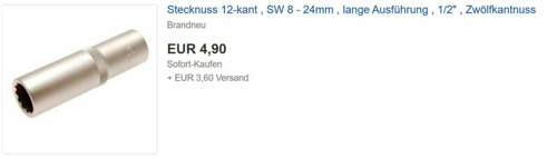

@Atomickeins schrieb am 10. November 2019 um 16:49:24 Uhr:
ok, danke für den Trick - Kabelbinder habe ich meist zuhause aber die "lange" 10er Nuss muss ich mir noch besorgen.
Da mein neuer Werkzeugkasten alle Nüsse in lang und kurz hat und ich früher schon eine lange 10er gekauft hatte wäre die über... Interesse ?
eBay siehe Bild
10er-nuss-lang
@derSentinel :
klar, Interesse ist vorhanden - das Ebay-Teil auf dem Bild kommt mir allerdings recht günstig vor, vielleicht sogar zu günstig oder war das nur ein Beispiel ? Wir sollten vielleicht ab hier per PN weitermachen...

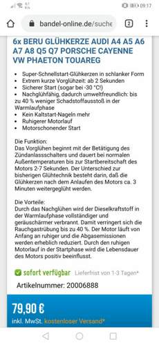

Bandel-online.de kann sofort alle sechs liefern
Ich glaub die gibt's überall ganz normal zu kaufen nur anscheinend bei Amazon prime nicht :-) Würde da stornieren wenn noch problemlos geht...
@Maestrone schrieb am 11. November 2019 um 09:18:06 Uhr:
danke, ich habe es mir angeschaut. Dort gibt aber nur 6 Stück auf einmal (also nicht einzeln), ich brauche aber nur noch 3 Stück da schon 3 Stück im Versand zu mir sind.
